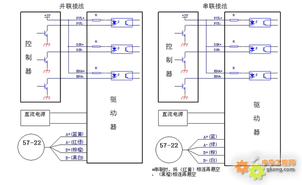

#11楼
雷赛DM556驱动可参考这个
22204
fireray
文章数:3673
年度积分:589
历史总积分:22204
注册时间:2009/7/29
发表于:2015/12/11 11:41:24
#12楼
U,V,W,应该接电机
V+,G,应该是电源
ENA+,-,不清楚
DIR+.-,一般是方向信号
PLS+,-一般是脉冲信号
