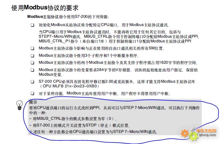

我总算知道我兢兢业业的回帖为啥积分还这么低的原因了,以后我也要在各个帖子后面稍微加点混积分。
这贴出了我这种正规回答外,其余都是混积分的,看得出来的,和我意见相左的基本是不看手册的。
以下内容引用自西门子的《S7-200系统手册》第348页:

#11楼
该端口已经被通信程序占用  你在程序里可以看到

#12楼
回复 #10楼 fujifa
首先谢谢你的解答!
另外还有个问题:调用从站库文件编程,同样的程序,在一个模块上无法Modbus通讯,但同样的程序下载到另一个CPU里就可以,可以断定是这个CPU模块有问题吗?
