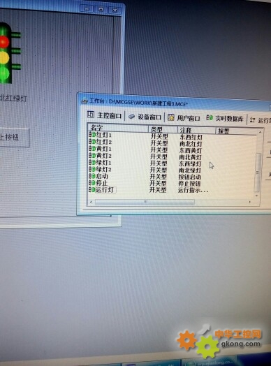

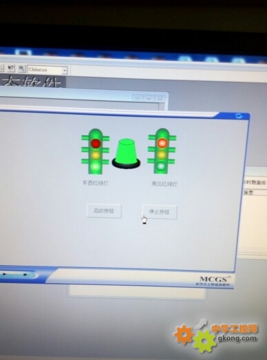

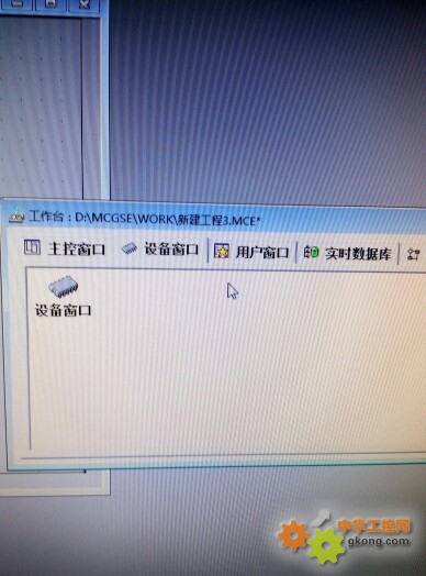

各位大神,经过几天
的摸索终于可以模拟了,下面上图讲解过程

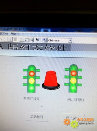

上面的图片是我模拟的一个简单的红绿灯程序
此帖发自论坛手机版

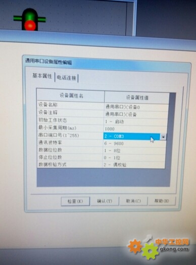

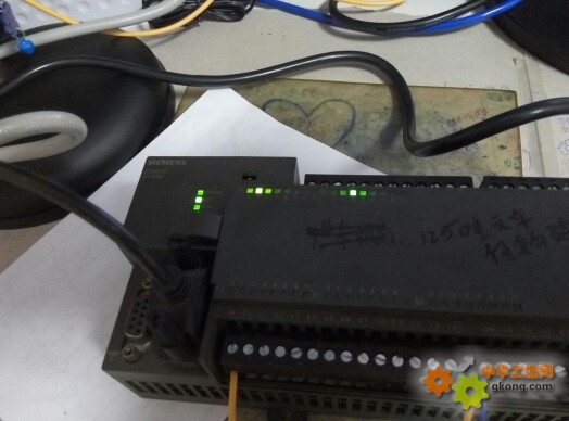

我和s7-200通讯用的电脑的前置usb口,系统认为是com3口,所以在触摸屏通讯时这个接口必须正确。否则不会通讯正常的,我以前就是在这不能模拟的如下图

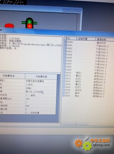

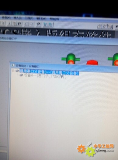

上面的设置好后就进入设备通讯属性,和200里的设置相同就行了,再设置好实时数据就行了

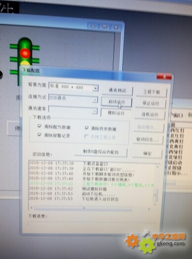

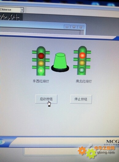

#17楼

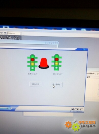

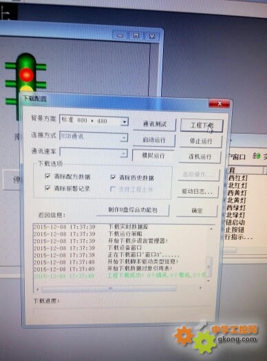

然后选择下载,进去下载界面,选择模拟运行。再工程下载就ok了,按启动按钮指示灯变绿,红绿灯开始工作!!!

恭喜楼主学会模拟了。从楼主的描述看,重点在于com口的选择,然后就是mcgs屏的模拟。
