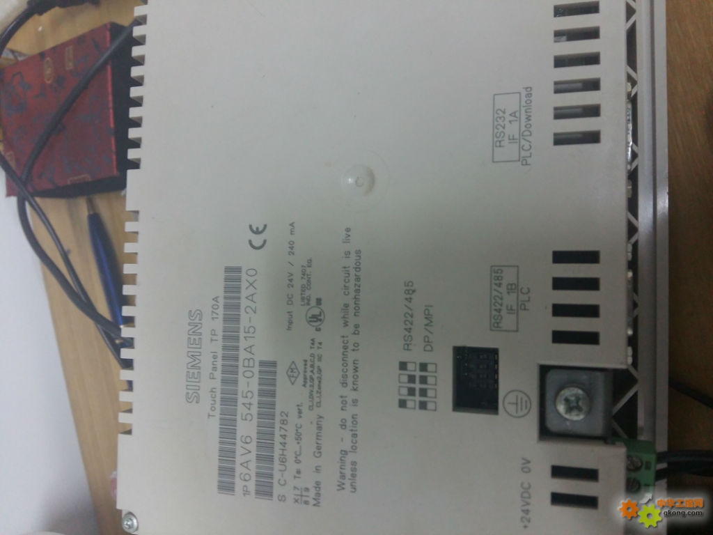

弱弱的问下触摸屏和电脑连接用什么线?西门子触摸屏

怎么做 ,在线等,还有就是西门子的触摸屏跟电脑连用什么线,谢谢回复

这个屏是个老款了吧

以下是引用304445692在2015/12/2 20:14:40的发言:
TP170A的下载线如果我没记错的话就是普通的rs232的线。屏和plc是3--3,8--8.

回复 #13楼 329345277
是老款
