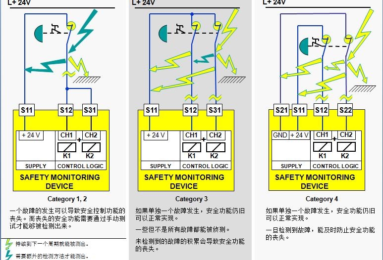

这种安全继电器接线就是按照说明书来,不同的接线方法是不同的安全等级,cat0到cat4(PLa-PLe)
