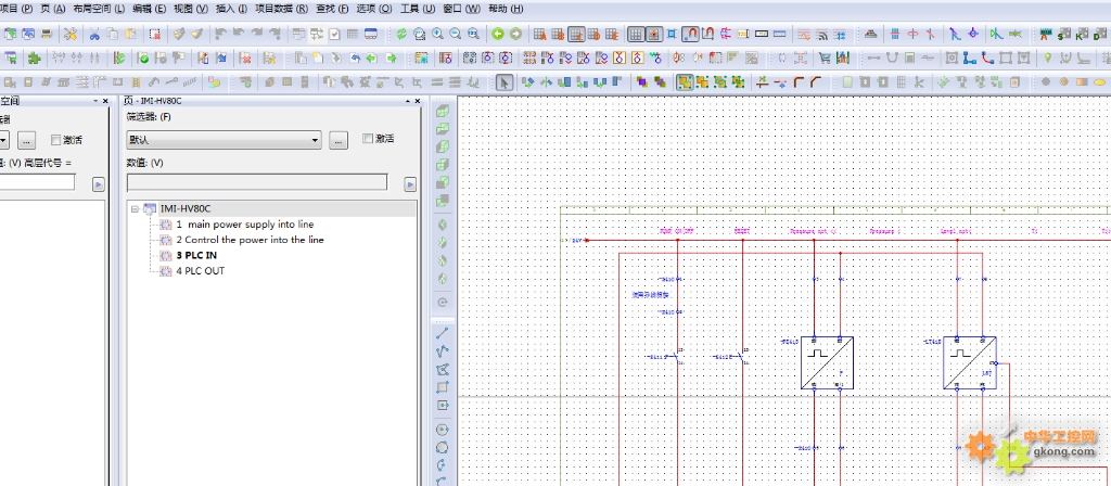

Eplan软件比较专业,功能很强大,画出来的图纸也很不错,新人上手有点难,主要是绘图观念跟CAD绘图不一样。入手了用起来很方便的,我现在一直在用。
