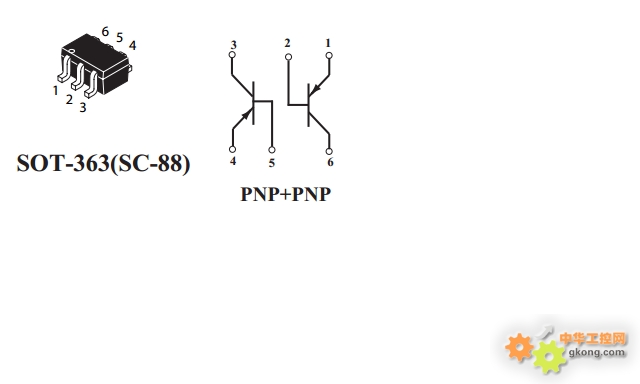

查过这个器件的资料,可惜一时之间未找到。6脚,PNP、NPN对管,用于过电压故障锁定(采集7脚过电压信号),如无合适元件代换,可拆除后在5、7之间并接18~22V稳压管代替。或可暂时拆除,应急修复。
可能是这个器件。
