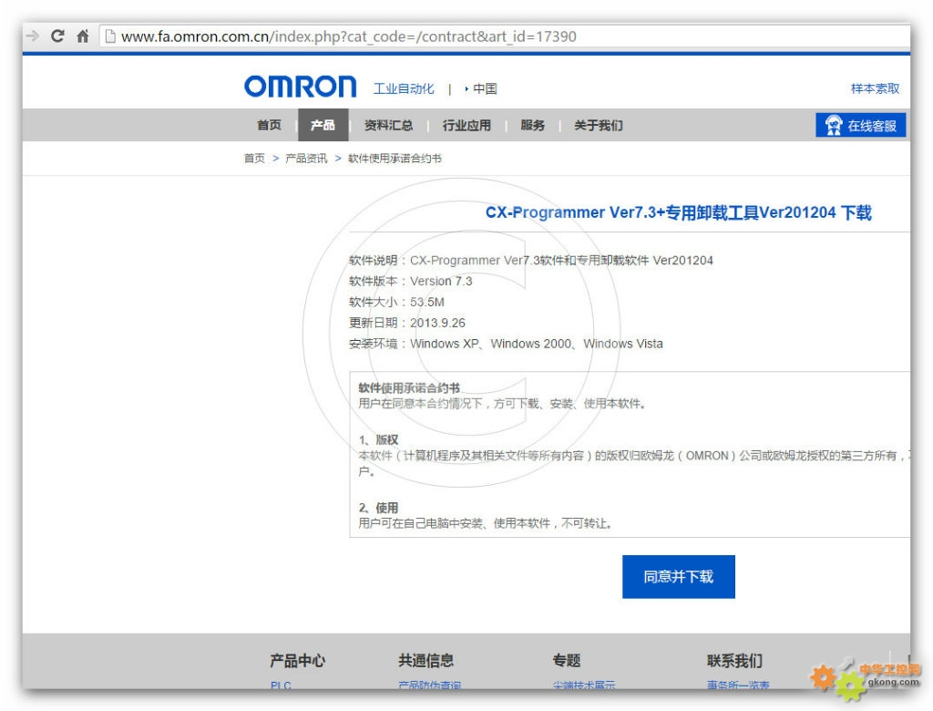

#14楼
以下是引用qd在2015/11/21 9:02:04的发言:
在官网没找到它的软件
1、如果你的PC操作系统介于以下几种,你可以使用欧姆龙官网提供的免费的CX-P 7.3版本,否则你需要安装CX-Programmer。
 A、Win2000   B、Win XP  C、Win Vista
2、官网提供基于7.3版本的网站免费版下载,免费版本限定机种,但是能够满足你的要求。
3、从CX-P V9开始,欧姆龙不再提供单独的CX-P版本安装,都是使用CX-ONE中的版本,你可以使用自定义来安装CX-ONE V4版本中的CX-P软件,安装后容量没有2G大。
4、你的这个PLC的编程软件从CX-P V2的任何一个版本都可以使用,但是介于你的PC的操作系统限制,所以在不同的操作系统上请安装正确的版本。
Good Luck~
