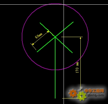

受力我们可以这么算,人骑车最大力应该就是体重,我体重60KG
这个力咋算??我想了一会儿发现不会!!!靠物理没学好!1

肯定受力的!!4个爪子同时受力!!,目前坏一个,单个受力应该不是很大吧,

那种快速AB胶(具体名称不记得),据说可以粘金属的,或者可试试看;
先用其他的做试验(相同或近似材料),然后看适不适应。

这个情况建议用侵变压器的环氧树脂粘接,最好是跟牙盘一起粘,这样可以增加粘接面积,粘接之前先把粘接面打磨一下,洗干净表面油污,用电吹风烘干就可以施胶了,祝你成功吧。另外提醒你一下,环氧树脂固化前不能接触到油哦。

还是用铝焊保险
