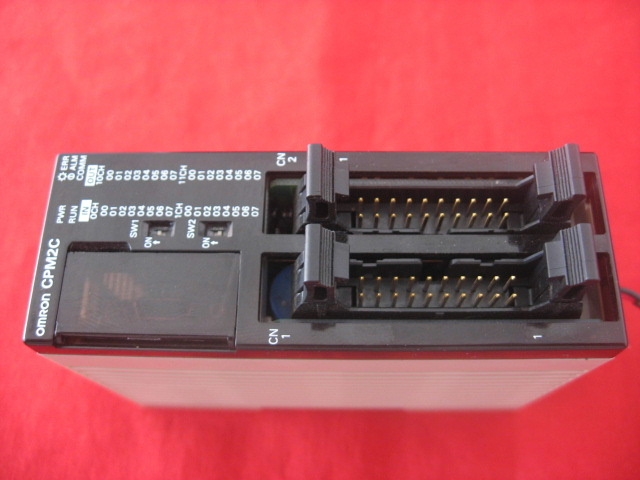

CPM2C除了直接端子接线的之外,用排线引出的有二种接口的;
这款就是普通的接口,与三菱的FX2NC系列通用的,这个线可以自己排线压,插头也到处都有;
当然,也有现成的接线端子可以直接引出来,输出侧还直接可以转换成继电器的;

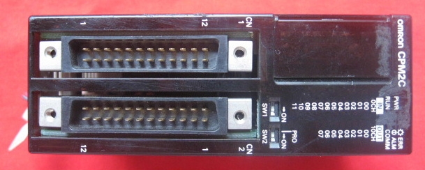

这种接口要用富士通专用的插头,可以插头买了自己焊接,当然,也有现成的接线端子可以直接引出来,就是看你想不想出对应的价格了;

谢谢,我的就是你的第二张图片,要富士通的插头,终于问到了,很感谢

还是一句话:想省事就买现成的,输入的可以全部引出成螺丝接线的,输出的还带继电器转换;不过这二样东西需要你花几百大洋;
不想花这钱就单买二个富士通的插头,自己一根根焊接;
