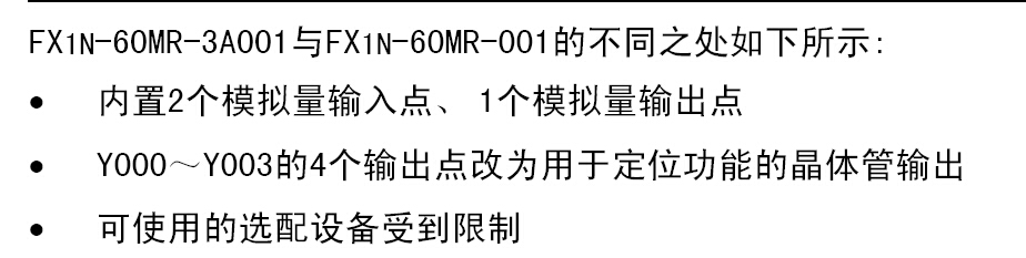

#11楼

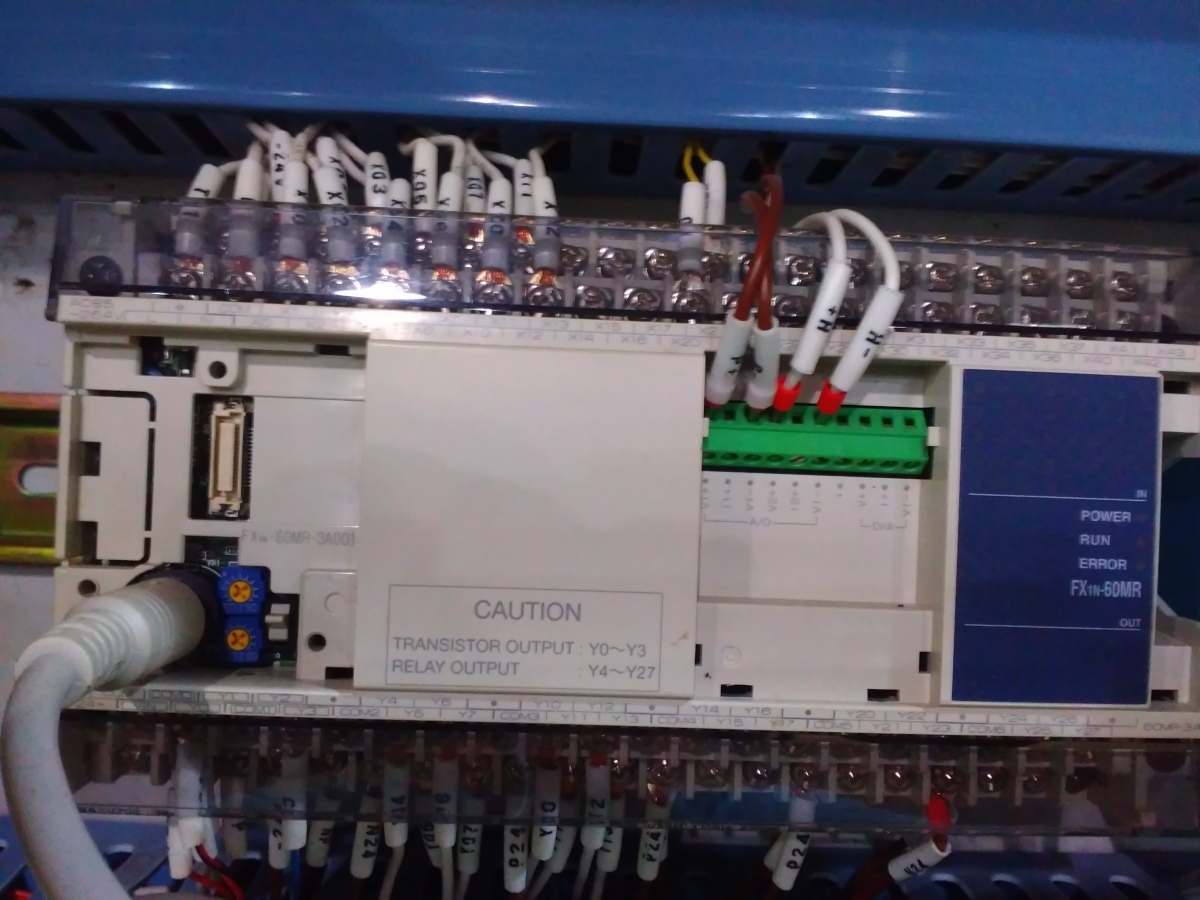

发表于:2015/10/13 22:29:01
#19楼
