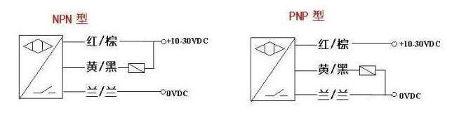

一种动作输出高、一种输出低。外加相反三极管翻一下就行!!

要换除非把所有的传感器都换掉,并且还要PLC具有欧版输入功能。

用做计数时试过,有些接近开关可以有些不行,主要看在不接通时的电压。

不能互换,因为,两种传感器的输出形式不同。后面负载的阻抗不匹配,导致没有信号输出。

你看看它们的接线就会明白:

NPN和PNP的接线方法是不一样的,至于常开和常闭可以在接线和PLC程序中解决,要想换也是可以的只要注意接线问题就行
