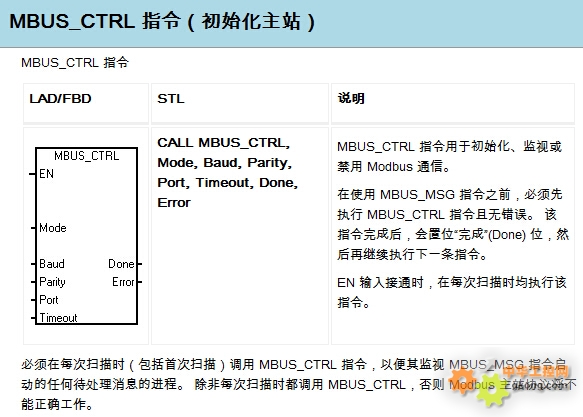

比如MODBUS指令,必须有SM0.0调用。
在程序中的调用,前面必须加条件,而且必须是SM0.0,每次调用。

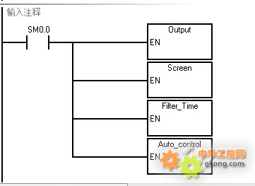

再比如,长通的子程序:
这个不一定用SM0.0,但是条件不能少,试想,除了SM0.0常通外,还有什么条件是可以保证常通的?

以下是引用gk_0在2015/9/29 22:43:10的发言:
SM0.0适用于有些指令前面必须加条件的情况,虽然为长通,但不加不行。
同意,还有就是程序调试用
