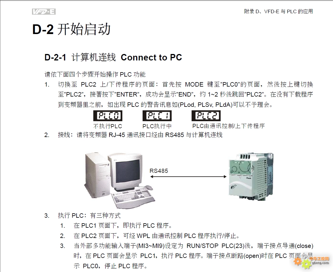

楼主的问题,不仅仅是多段速的实现,还要有自动的循环功能。因此,不是所有的变频器都能实现的。而如果外部实现循环,内部实现多段速,这个就比较容易些了。选择的东西也容易得多。用LOGO!应该最合适。

#24楼
直接使用台达的VFD-E系列变频器,自带PLC功能,无需外加PLC或者单片机了:
