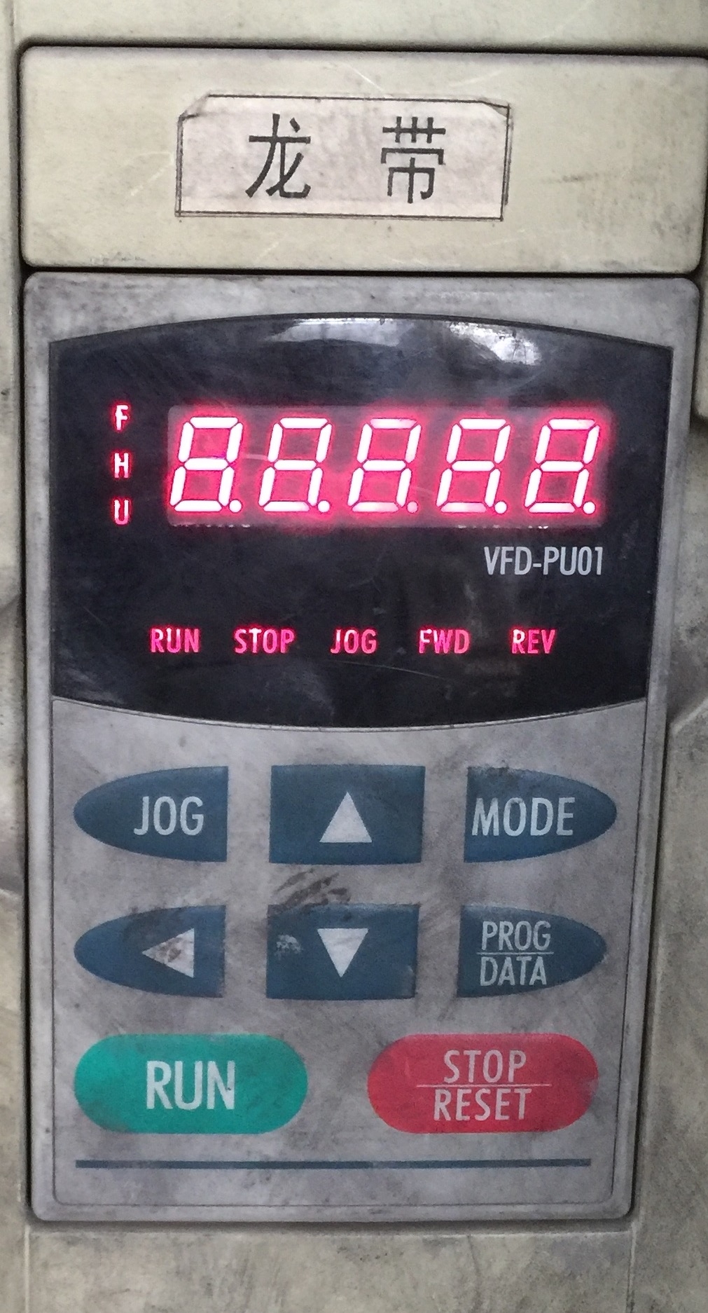

测试哪里5v能详细点吗

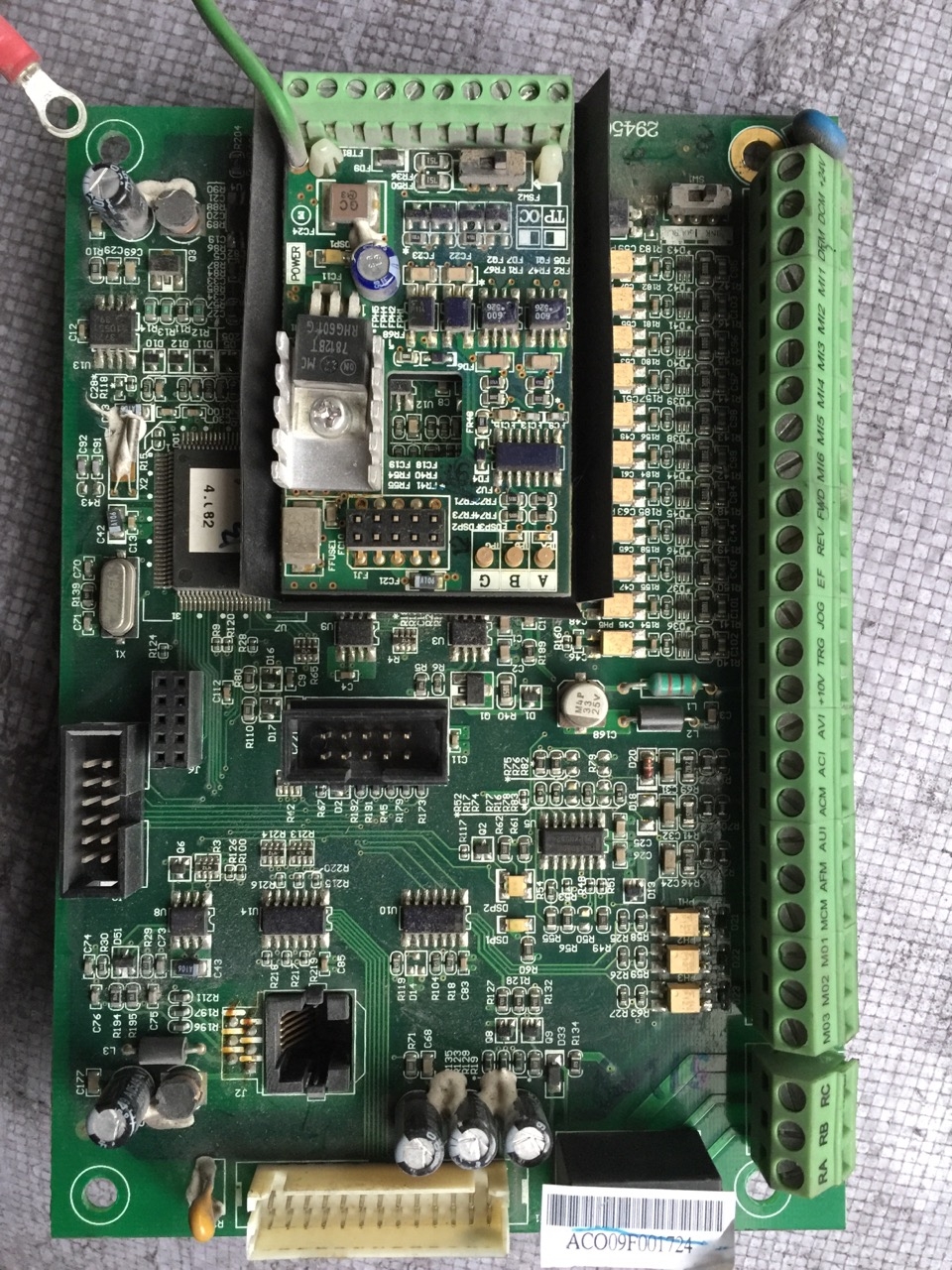

2143
yang826925
文章数:753
历史总积分:2143
品牌积分(台达):0
注册时间:2015/1/6
发表于:2015/9/19 16:19:48
#13楼
一,查左上角U13的4脚和5脚是不是有5V电压,再量一下CPU左上边上那个白胶挡着的电容,应该是C13有没有5V;二。如果有电压量一下晶振X1两侧电压,应该是2.2V-2.7V左右,有电压就量测波形,波形正常那就是CPU坏了

给主板供电的电压正常吗

CPU工作三要素供电,晶振,复位

驱动板里的电容坏了。1000UF的那两个

5伏电源有问题了?

复位电路坏了,查复位电路,

看看5V电源正常吗?
