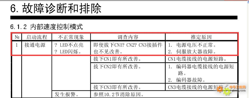

我也是想到把原设备上的芯片拆下来更换

呵呵;要不就去修了把参数读出;
要不就知道模索着调试,不过电子齿轮比就很难试出来了

买个一模一样型号的伺服,把主板换过来就行了

呵呵;拆了厂家就不保了,不是实在没办法的时候,不要用这种办法;

先自己想办法点亮伺服驱动器里面的LED先吧:

无显示应该是电源坏了,楼主有没能力,找到cpu板电源端直接给cpu板供电,把程序读出来。
