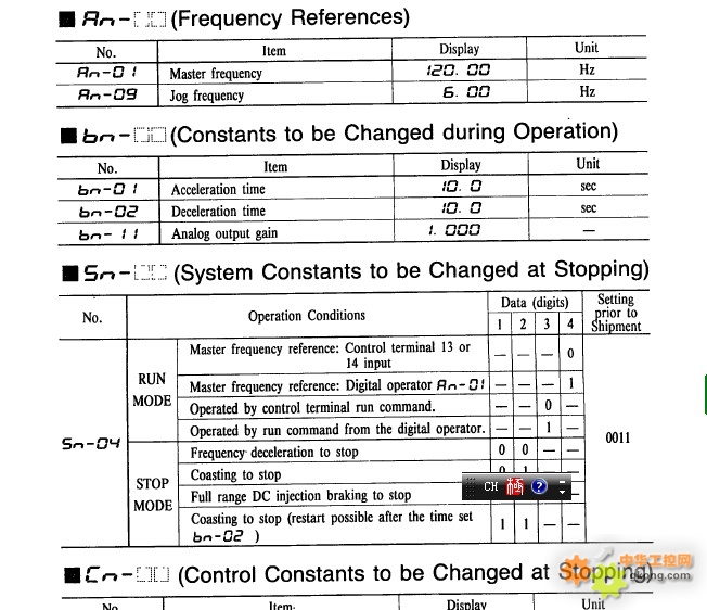

有7200GS,和G3不知道一样不一样?

找到G3了:
附件:
[本地下载]
附件:
[本地下载]
附件:
[本地下载]

#13楼
回复 #11楼 yuanyuesheng
谢谢。与我看到的同一版本,不全面。只有SN-04没有SN-03,我参考东元其它机型搞定了。
