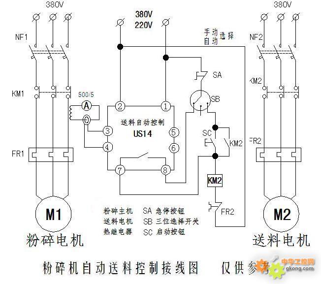

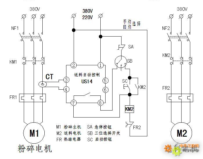

用在粉碎机自动送料控制也很好用。

功能设计比较完善。
1  启动电流屏蔽功能,避免电机启动时电流过大导致上限误动作。
2  断开延时功能,可设置电流恢复正常后延时断开,当然也可以不要延时。在某些场合比如粉碎机自动控制送料电机就有用。
3  回差功能。这个对于自动送料非常实用。可以单独用延时断开功能,也可以用回差功能。
   就是电流大于设定值立即断开,但是电流要恢复都回差值以下才再次接通。比如设置上限100A,回差20  ,那么电流大于100A立即断开,小于80A 才接通。
