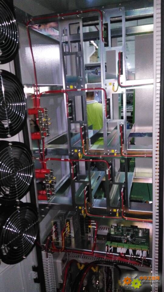

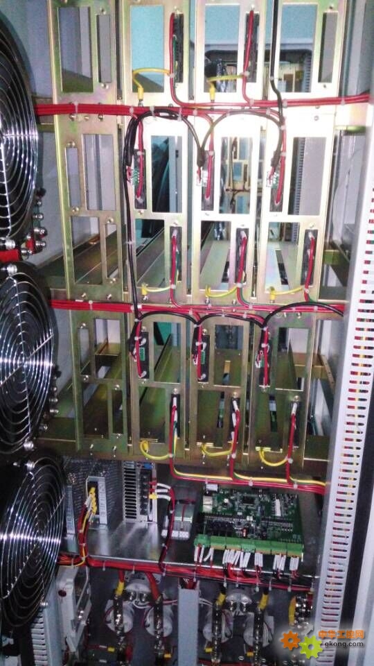

大功率烤箱??
还是毒气柜???

布线不咋样,不是很好。

比起布线,我比较想知道这柜子干嘛的

发热很严重吗

我发表点意见,之前我也接过这么多风扇的线,我是同一排的线走一起,然后用缠绕管包起来

发热严重可以考虑上部出风

发热这么厉害!

谢谢各位的评价.
原先的设计是每四个风扇中间安装一块短接板,最后只连接出两根线到220V电源上的.
380KW整流柜/控制柜一体.
安装在室外。不利于安装空调。上部出风,不利于防水。
4平方的BV线材,不好走.

室外柜也是可以防水的,柜子顶部加风扇,然后上面加帽子,风道要回流吹向柜体四周向下
