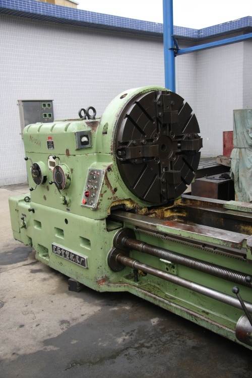

楼上的师傅:你发的照片生产日期应该比我的晚,不过我想控制模式应该差不多,你能根据机器上的控制面板详细介绍一下各个按钮的功能吗?还有启动过程……后面应该有制动电磁铁是怎样工作的……谢谢你了……

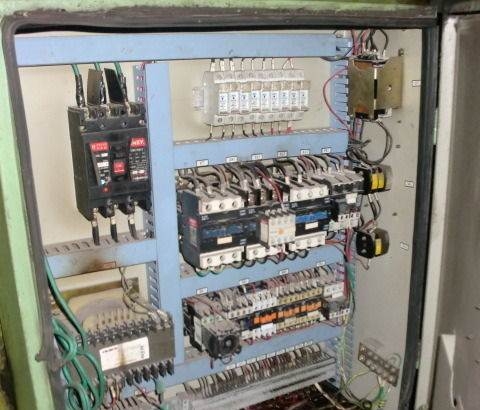

建议还是修吧,查清楚线路,把不能用的换掉。

年代太久,不说别的,,就那4主轴接触器换现在的,空间安装位置都不对。修回来估计以后故障不断,关键是大电机起动对单位电网影响很大。

既然你们老板都已经答应了改造,相信你们公司一个有会开这台设备的师傅,您可以请教他,让他告诉您设备上面所有操作部件的功能和技术要求,这样您可以根据这些参数来重新设计控制电路了,至于还要改造的部分相信您已经想好怎么完成了。

您如果只是机修或者是电工,像这种情况如果你耐心把设备修好,老板会很欣赏你,如果你要改这个改那个,老板会特别瞧不起你,因为他会认为你只会做东西而不会修东西。所以您还是耐心的修吧,有什么问题可以问大伙。除非买来的时候已经没有控制电箱了,那就另当别论。

单位里普通车床和数控车床操作师傅们都没有问题,这么大的车床他们也是第一次见,问过他们,也只是个大概意思,我现在对主轴传动部分不是很了解,还有制动电磁铁原来是怎么工作的,其他油泵,走刀控制都没有问题。用变频器启动主轴没有问题,看面板上有正反转,这么大车床应该用到点动,想通过师傅们多了解点,柜子做好后免得改变功能麻烦……
