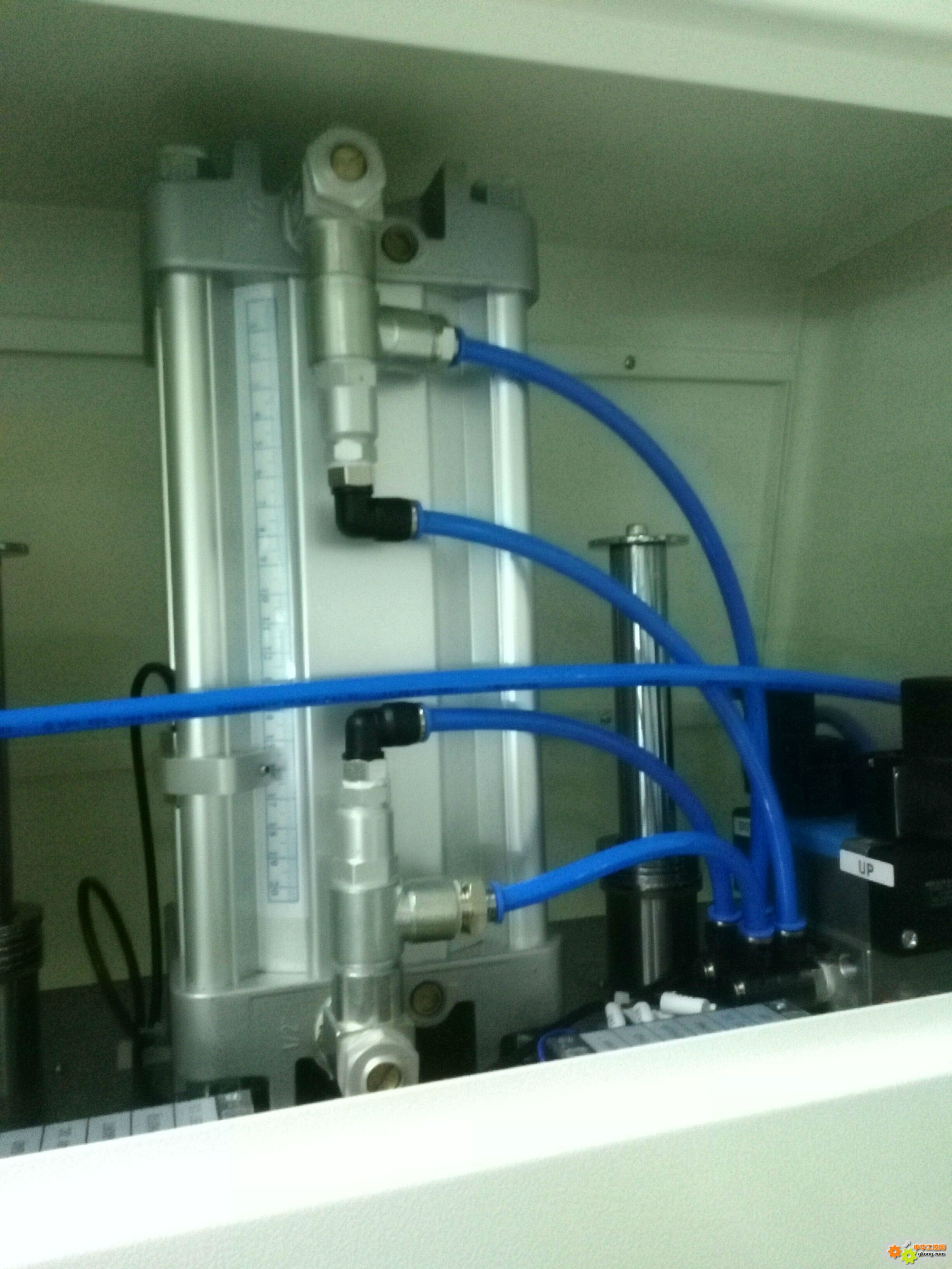

别人家的ICT是用这个造型的,仅供参考。
