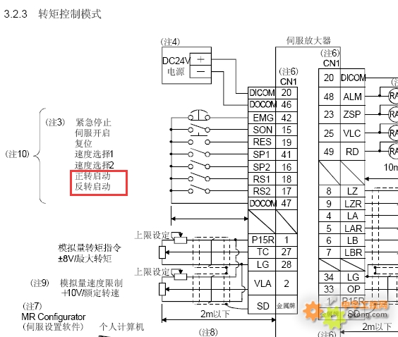

用什么指令啊,怎么触发伺服电机转啊?又怎么使电机停止啊?我还没搞定,求各位指点啊!

以下是引用hongdi13在2015/8/31 22:26:30的发言:
电机启动只要有开光信号就可以了,三菱的伺服转矩模拟控制时,就有正反转启动信号
