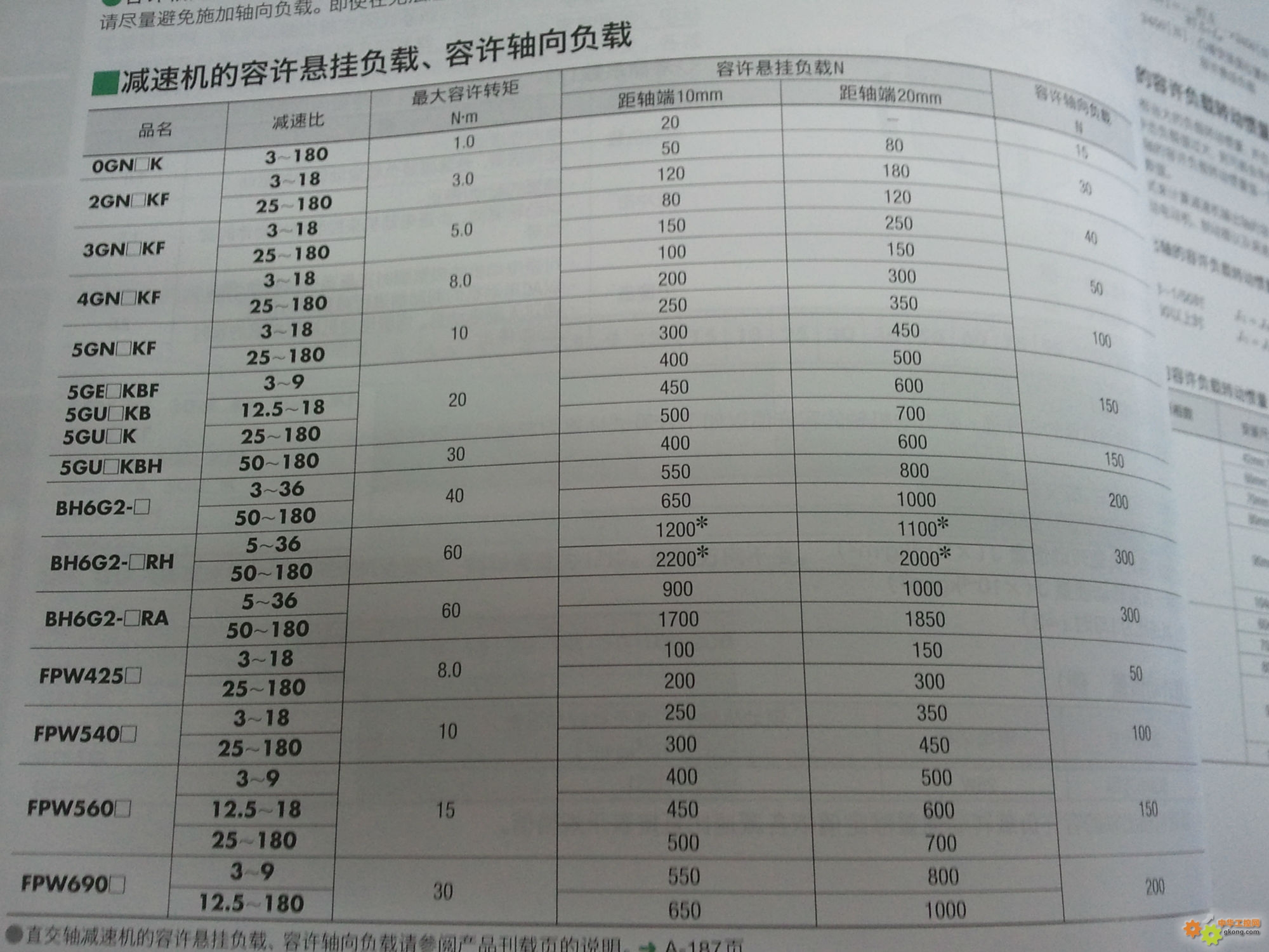

这么一点点的马达,还要这么大的扭矩,估计是找不到的,2.2KW的电机也不过才14.6NM,

转速不是很快,两个要求,一是直径要小于20mm,二十扭矩要超过10N。M
输出要几转啊?小马达加减速机怎样?
马达加减速机

小直径的马达除非做的很长,估计没那么大扭矩。

呵呵;不带减速比的话这个扭矩小功率是不可能实现的;
带了尺寸又肯定要远远超过了;

谢谢大家,那个马达的方案没再用了,讨论后设计人员决定用气缸了
