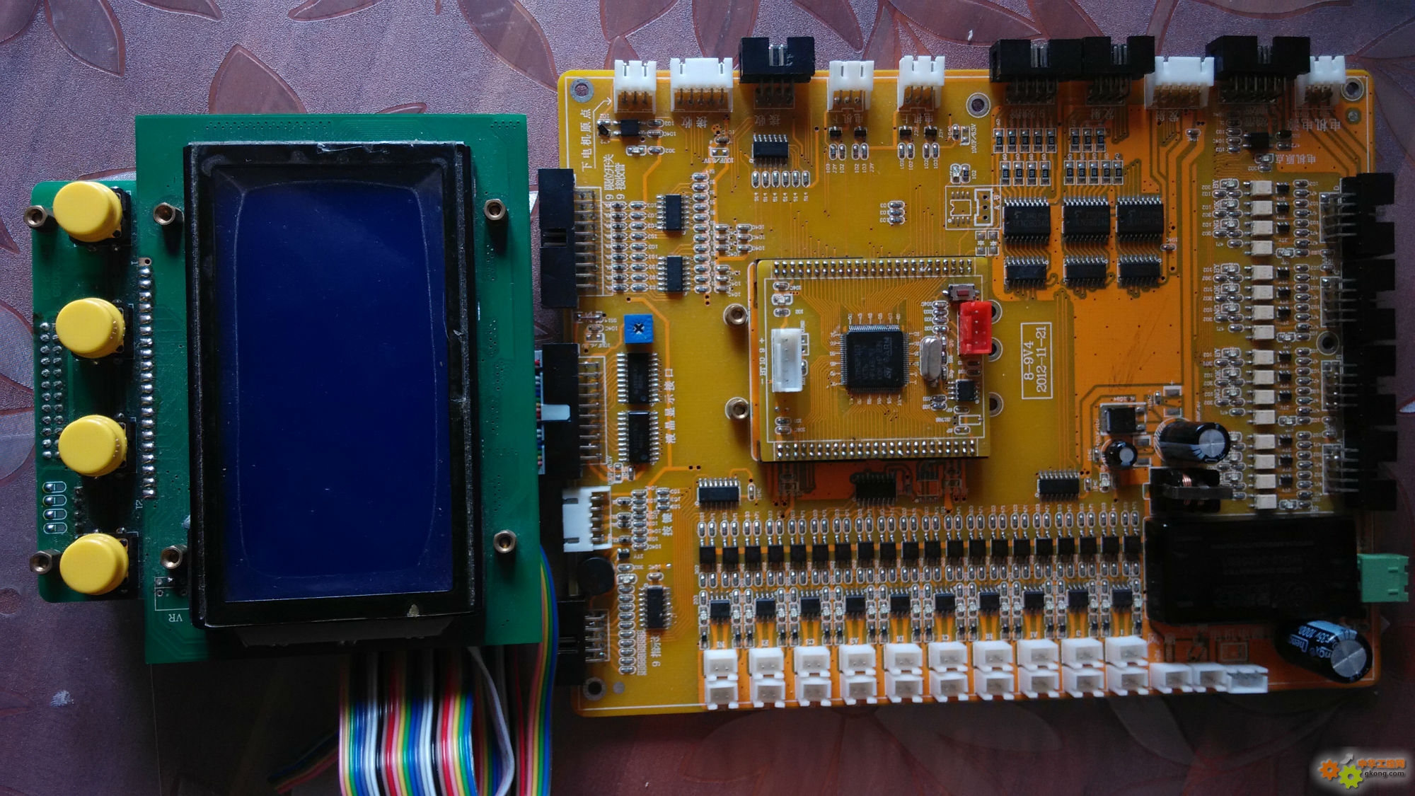

这个机器只是代替人工手动烧录;
机器功能,把IC放入4个烧录位,测试针动作接触烧录IC脚,发启动信号给外接的4个烧录器;
4个烧录器烧录好芯片后,设备主控根据烧录器接入的烧录OK.烧录NG信号,把IC分到对应料管;
上面可以接8条待烧录料管,放料位置放1条NG+8条烧录完成料管;
(新设备1:备料12条-放料13条,新设备2:备料30条-放料13条)
主控如图

烧录设备可以放置管状的直插、贴片芯片;
编带芯片可用类似的编带烧录设备;

不是一片一征的烧吗?怎么还可以四片呢?

可以同时4片烧录;
放料:
放料工作位D'后,发出D烧录器启动信号;
放料工作位C'后,发出C烧录器启动信号;
放料工作位B'后,发出B烧录器启动信号;
放料工作位A'后,发出A烧录器启动信号;
等待烧录完信号,判断各自OK/NG信号后;
放料D工作位IC到料管。
放料C工作位IC到料管。
放料B工作位IC到料管。
放料A工作位IC到料管。
再重新放料到工作位。。。
