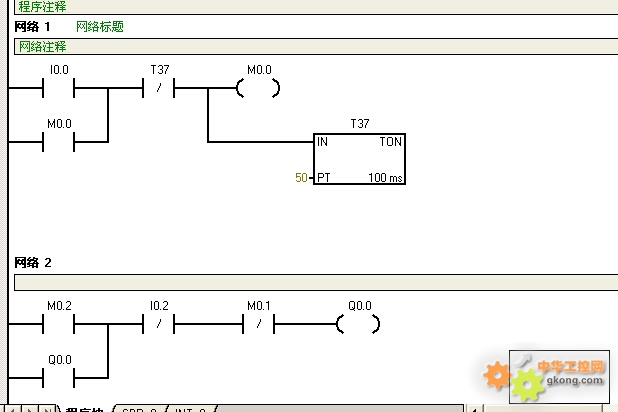

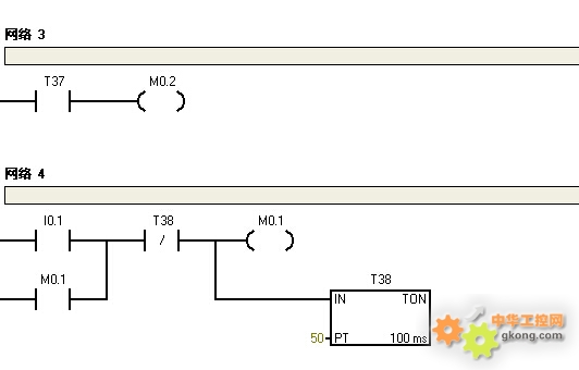

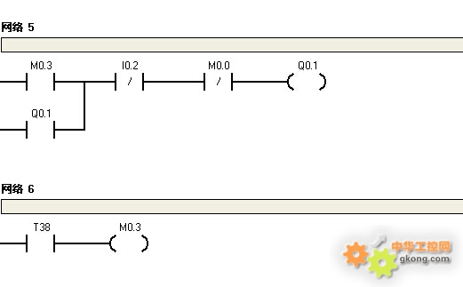

#13楼
我先根据要求自己先写一个试试..回头再和楼主对比一下..
13024
346953791
文章数:3158
年度积分:466
历史总积分:13024
注册时间:2011/5/4
发表于:2015/8/2 10:34:44
#14楼
我发现楼主你的M0.3不起作用...这是我编的大家指点一下..
