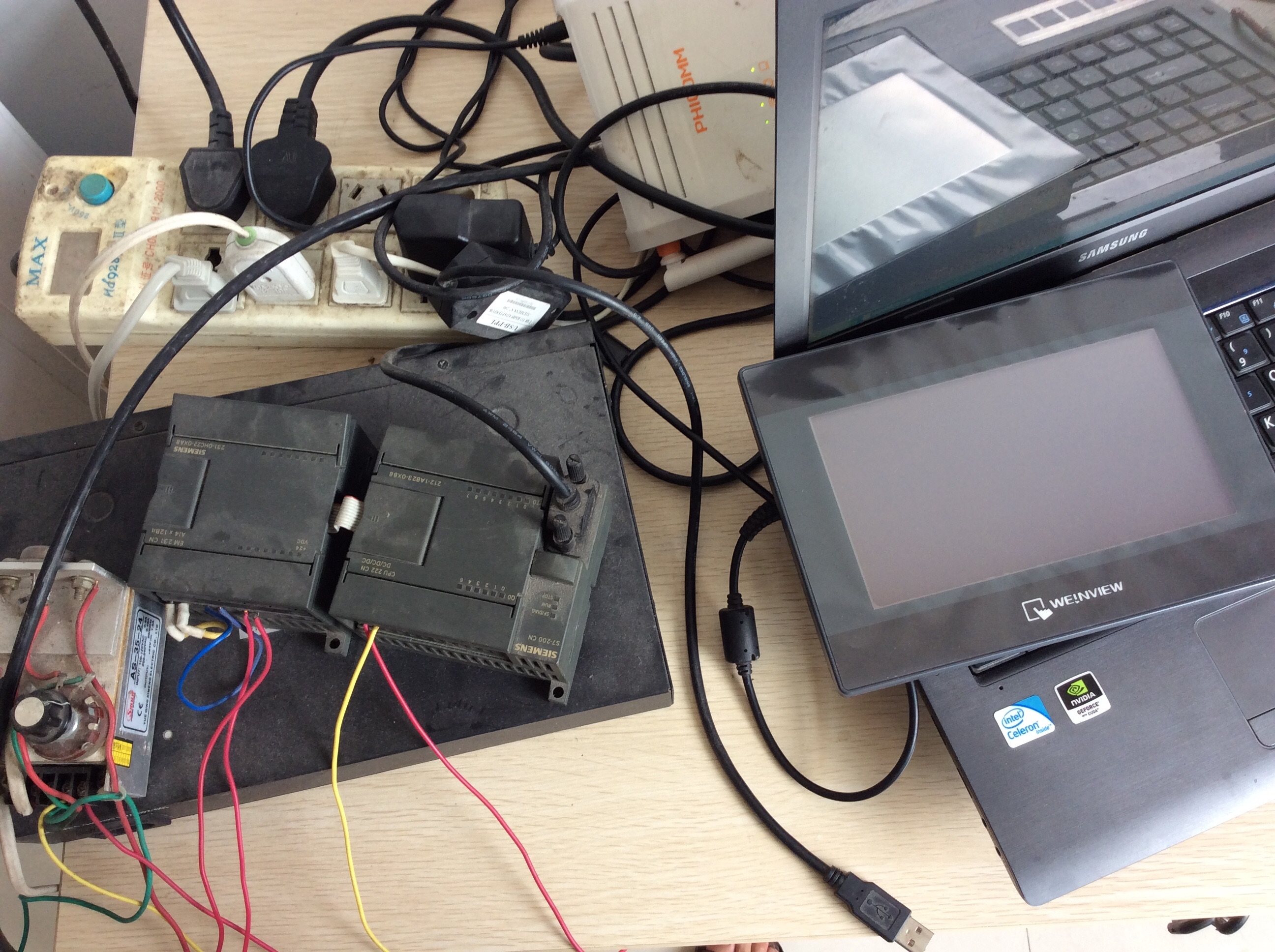

我也买了一块维纶的屏正在学习中,楼主方便留个联系方式可以向你请教吗?
