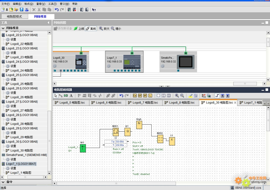

从站中没有程序(即使有程序,也不执行)。因此,主从通讯中从站应该无法连接文本显示器。
使用0BA8,网络项目(LOGO!至本地LOGO!,不是主从),每个LOGO中均有程序,每个LOGO应该均可以连接文本或触摸屏。试试吧
