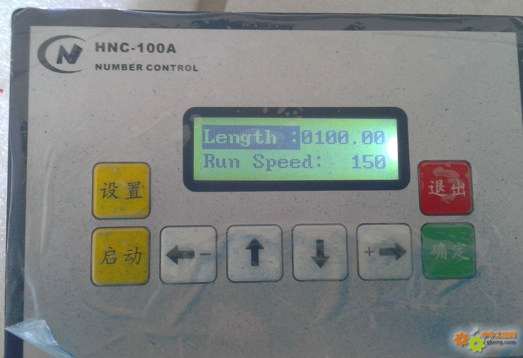

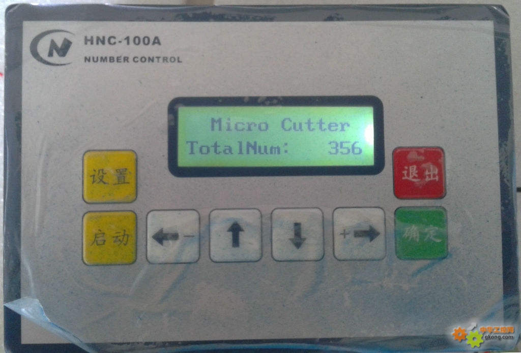

这种送料机我们还真做过控制部分, 是用单片机控制的,控制器带显示,带按键, 用了两个步进电机 ,一个送料、一个切刀,控制器可设定目标数,到了目标数自动停机,裁切长度、送料速度可调。

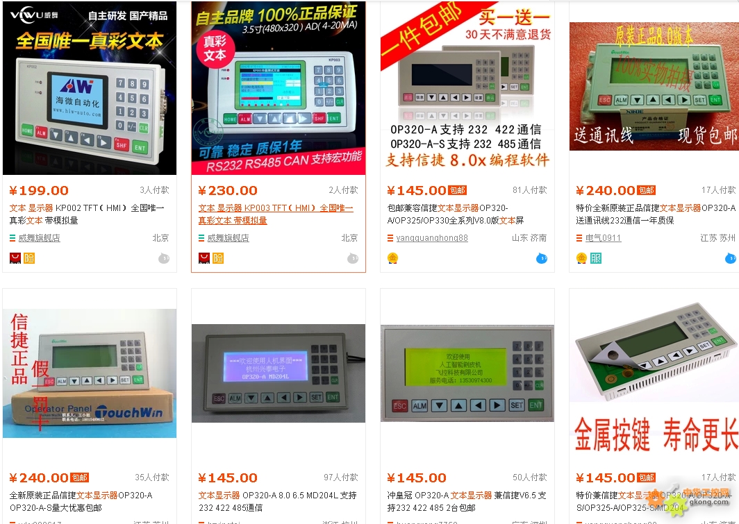

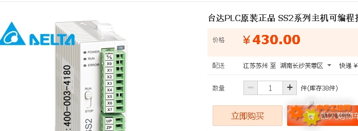

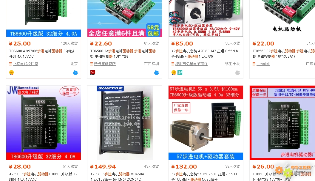

我倒觉得用PLC+触摸屏做没有价格优势是很对的。不要说台达SS系列很小,再小又如何?用单片机做,把步进驱动器一起做进去了。这个机器和市面上很多人在用的电脑剥线机相似,你去看看电脑剥线有用PLC的没?一台电脑剥线机3000左右,你用PLC+触摸屏试试看要多少钱,别忘了,用PLC你还得要步进驱动器哦,一个小步进电机几十块,而一个驱动得200多哦。
我有个步进驱动器几十块钱买的,我们这里买的这设备花了3万多,PLC触摸屏2000能搞定吧,你自己搞单片机和屏只算材料钱,你请人做块控制板2000能搞下来?
