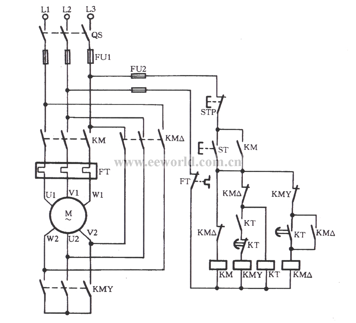

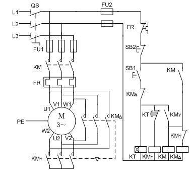

#10楼
这种接法,按照0.95--1.05倍额定电流整定:
[此贴子已经被作者于2015/7/11 9:04:36编辑过]

发表于:2015/7/11 9:04:25
#11楼
这种接法按照额定电流除以根号3来整定:
[此贴子已经被作者于2015/7/11 9:07:20编辑过]

#14楼
请问到底装在哪个位置才最有效保护电机呢?我们厂55KW电机烧了,热继装在了如11楼图示,线电流,热继调到了65A。领导说对于瞬间过流热继保不了!试问:何用?能否判断此热继已坏,我认为即便是此65A热继调的太大,但也不至于烧电机吧,故电流一定是大于65A才烧的(电机铭牌标明额定96A

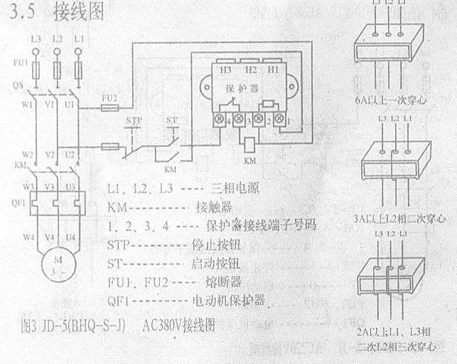

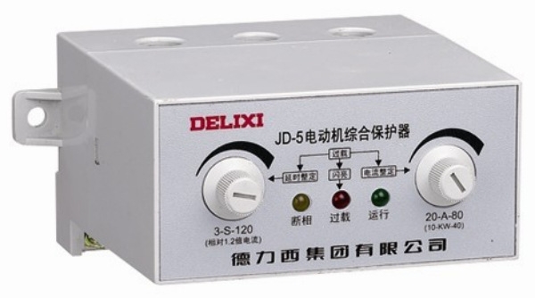

#18楼
使用这个比热继电器好一些:
华北工控计算机硬件,助力城市智慧停车平台建设按下“快捷键”
16206
wml0060
4909
16206
作者的所有帖子(4909)
2007/6/8
发表于:2015/7/13 9:04:19
#19楼
接线图:
