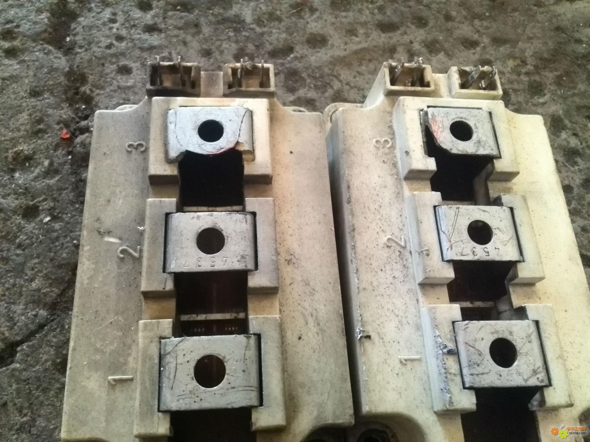

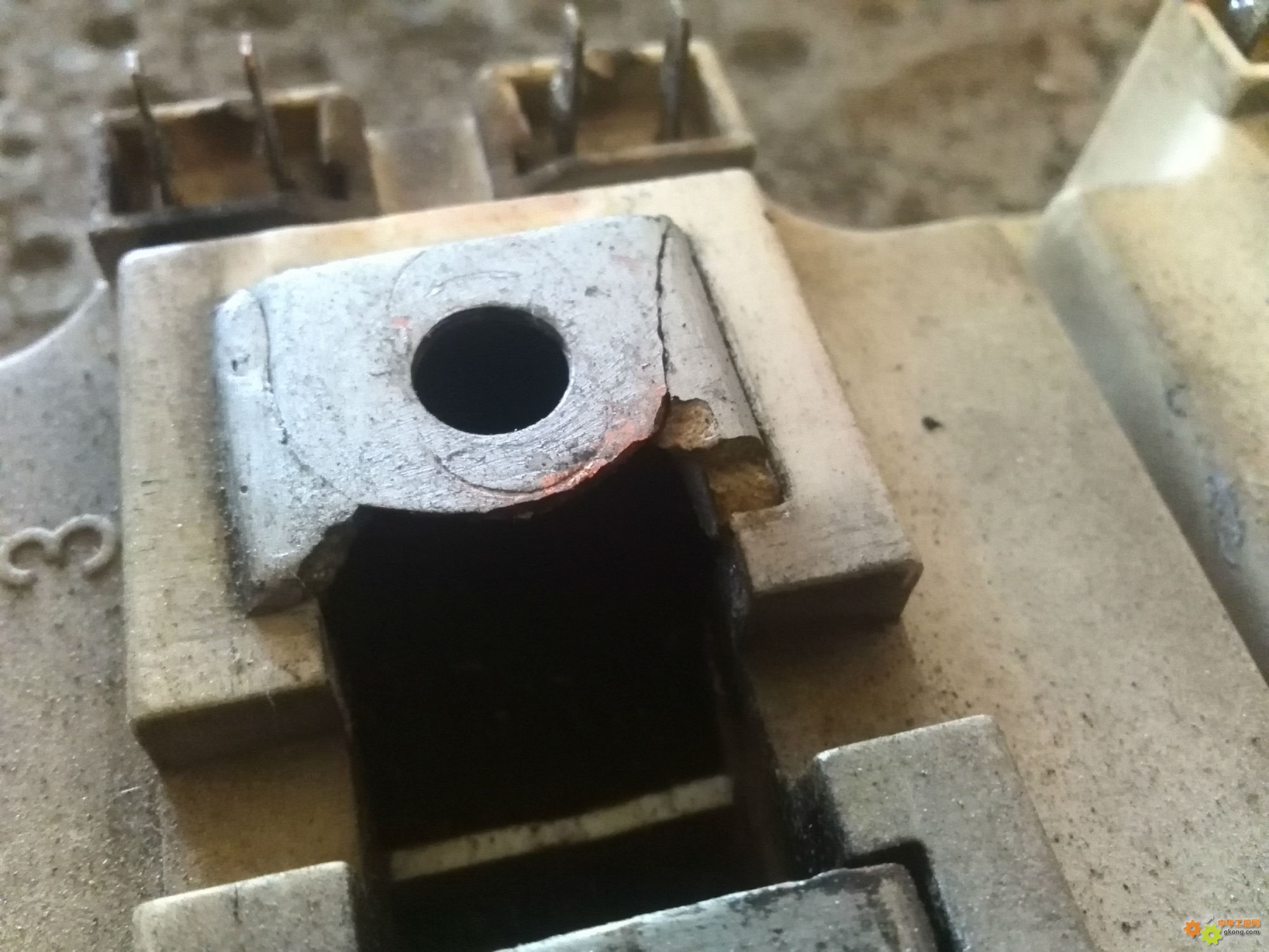

负载应该没问题,现在用55G的带着开,频率39.5HZ,就是出水量小很多,把几个模块仔细看了下,确实很差,模块FF45012kt4螺栓处有一条可以抽掉,可以看到下面内部的情况,模块正端子下方看的发黑,正常的模块都是透明的很干净,而且正固定端子上边的铜片有损坏,无良商家用不知道什么东西修补,感觉不是导电的材料,上边刷上一层漆,不仔细看看不出来,三块有两块都这样,不敢用了,发了三块新的还没到,到了上机试就有结果了,驱动部分又测试了一遍,没啥问题,保险起见,换了2只PC923,两只驱动电容。

昨天新模块到了装好,下午6点上机到现在没有什么问题,附二手模块图

你这二手模块的成色未免也太差了吧!最好是来贵屿这边找吧!好多二手商呢!价格也是比较实惠!找家靠谱的!我基本都是固定找一家了,也就出过一次问题!其他都没问题!
