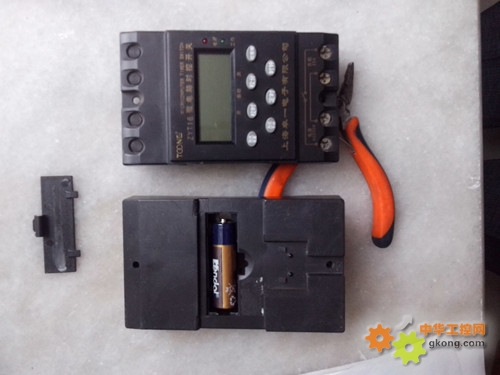

电脑边刚好有一个,当钟用。改天拆开上照片。

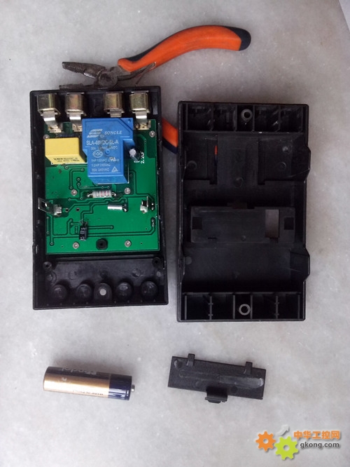

#21楼

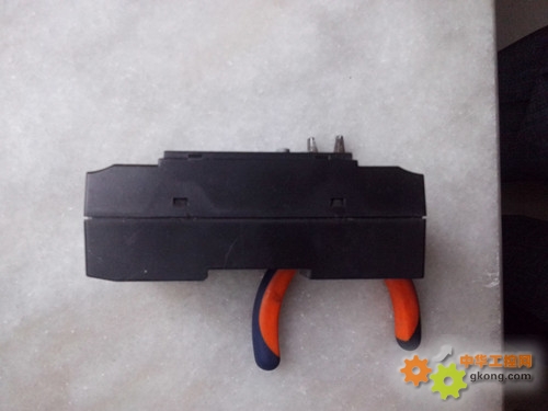

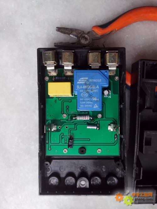

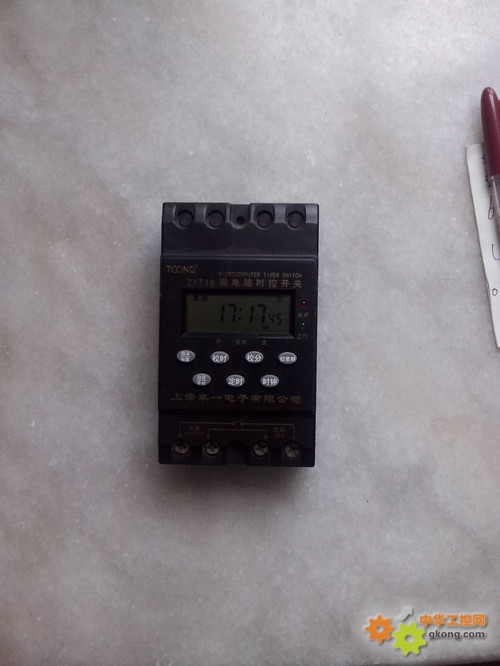

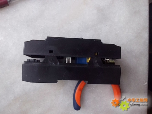

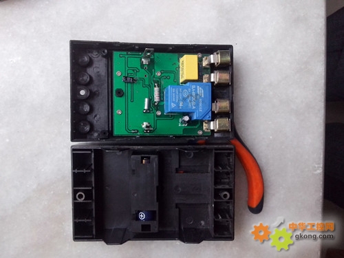

#22楼
就一个3块钱的89C2051,一个继电器、一个小变压器

#27楼
以下是引用1531214350在2015/6/8 22:16:21的发言:
查下电源和继电器控制三极管有没问题,测下动作时三极管基极电压。
谢谢!我对电子不熟,反正已经坏了,那我就照你意思在研究下
