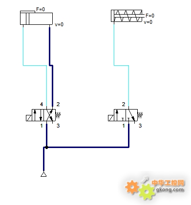

如图,左边为两位五通 右图为两位三通 两位五通可以控制两个动作,两位三通只可以控制一个动作,复位动作只能靠内部的弹簧。
