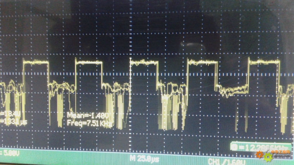

客户就是说几号板不好用了,要不就是报故障,他也不知几号板坏了。大家修这类型板一般怎么修复的思路也说说啊

遇到数控中心主控板故障我看都不看直接投降

下午遇到数控加工中心主控板接收到编码器信号波形
