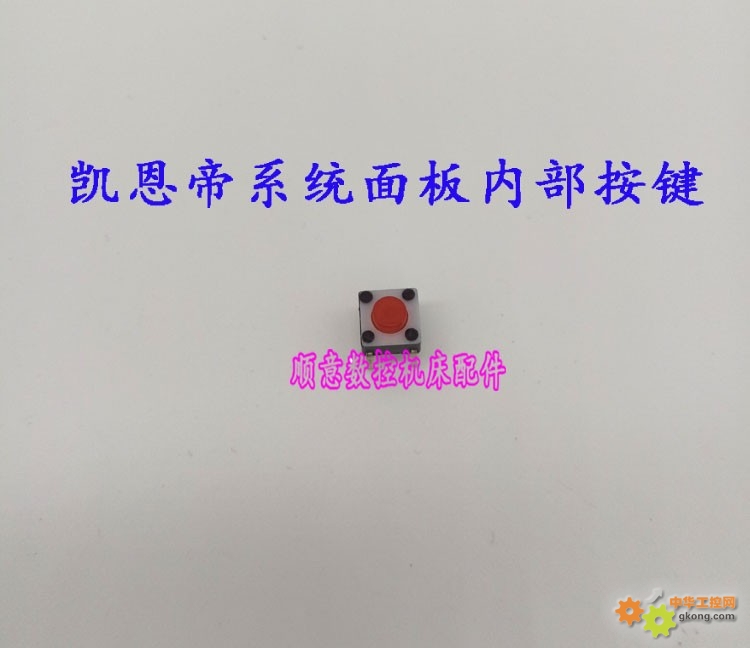

#16楼
2种方法可以解决此问题,去淘宝网买数控专用按键,另外外接一个按钮。看楼主发的照片,贴膜也坏了,也可买一张更换掉。
