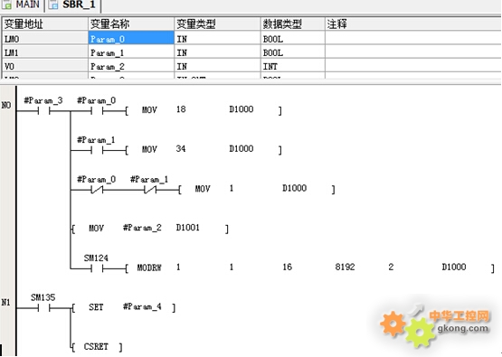

      不得不说INVT的通信功能也不是摆设,我做了个通讯程序测试了下,使用INVT和国产海利普变频器通讯。
主程序
通讯子程序
  总结,INVT的PLC在设备上正常运行了一个多月,完全适应压滤机复杂的环境和工况要求。性能出色,外观耐看,功能指令一应俱全,丝毫不逊色于欧系,日系的PLC。
