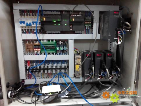

这柜子工艺不错啊
小型PLC用大型PLC的编程思想,用起来和300也差不多

空间利用的不错,也很美观

这柜子设计的 这么紧凑

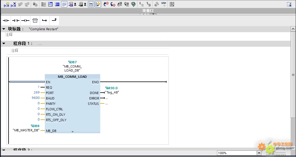

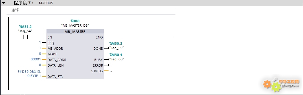

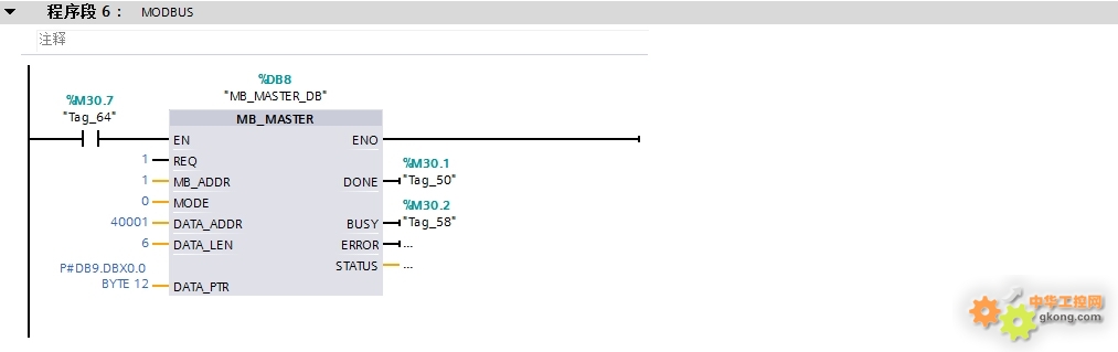

S7-1200作为MODBUS主站,S7-200做从站,试验了下“字”及“字节”通讯,通讯正常。

空间利用率太高了
