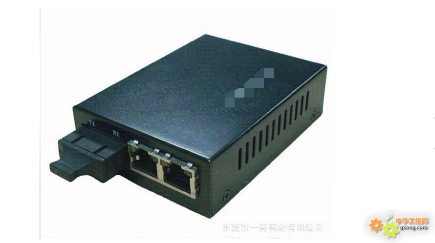

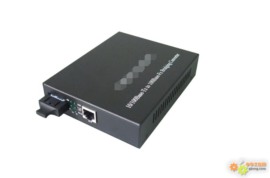

#11楼
回复 #9楼 gk_0
一般的光纤收发器只提供一个网络出口,楼主也可以强烈要求施工方选择有多个网络接口的光纤收发器,这样你就不用另购交换机的费用了。

以下是引用cfg168在2015/4/30 15:23:24的发言:
有一光4电  一光8电  两光8电  不想用网络模块建议用串口光端机  用网络的用SMART划算
