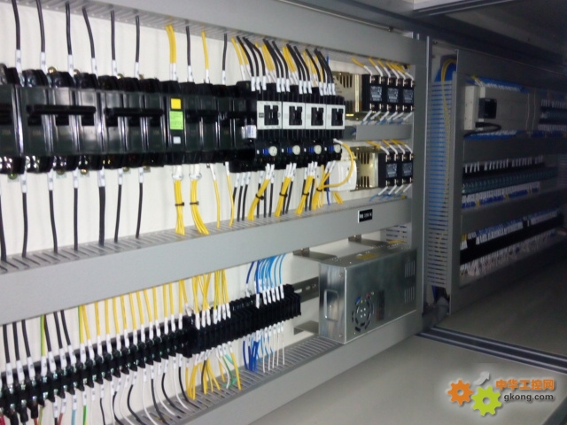

我只看到PLC,一大堆继电器和接线板。。。。。。。。。。。。。。。。。。

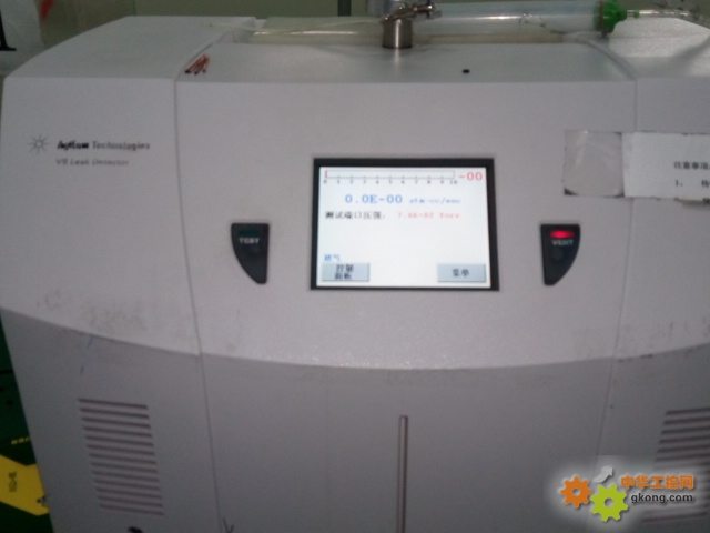

这个设备是笔记本上面散热器上的热板做一除用的,要求的的稳定性,热板在一除前先注入一定量的超纯水,用上面的设备来判定封存量,PLC上三菱3U系列,大部分是开关量,亮点是海泰克人机与爱德华真空计连线,爱德华真空泵与罗茨泵有点贵,爱德华的皮拉尼式真空探头有点贵2K多一个,机台稳定性蛮高的。
