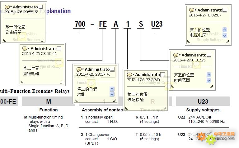

#11楼
有什么用。

#12楼
时间继电器!

#14楼
时间继电器

#17楼
时间继电器,而且好像还是交直流通用,a1a2交流,b1a2直流
