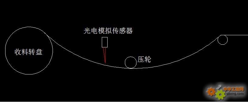

按下图的意思来做,保证好用得不得了,并且有料就转,没料就停。料来得快转得快,来得慢,转得慢。

这样绕线电机一个轴 ,随动排线一个轴,做过台达的,排线用伺服电机,绕线用的变频器加编码器,

回复 #10楼 wushulin
这个光电模拟传感器是什么?就是测速用吗还是?谢谢!

#14楼
回复 #13楼 樵夫爱蓉
测张力

回复 #10楼 wushulin
加个张力臂能行吗
