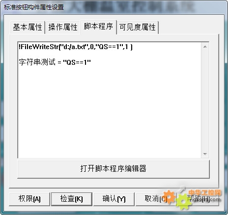

!filewritestr(d:\a.txt,0,QS15合闸,1) 这样写,提示括号不对称!

以下是引用1187919949在2015/4/14 20:40:23的发言:
!FileWriteStr(strFilename,lPosition,str,Rn)
函数意义:向指定文件strFilename中的lPosition位置开始,写入一个字符串,或一整行。
返 回 值:开关型
参    数:strFilename,字符型,文件名;
lPosition,开关型,数据开始位置;
= 0,表示在文件开头;
<>0,表示在文件结尾;
str,字符型,要写入的字符串;
Rn,开关型,是否换行;
0,表示不换行;
1,表示换行;
实    例:!FileWriteStr ("d:\a.txt",a,"abcdefg",input)
实例说明:在D盘下a.txt文件的开头(当a为0时)或结尾(当a为1时)写入一个字符串"abcdefg",如果input为1时,在此字符串后面添加回车换行,否则不添加。
注    意:在文件开头写入字符串时,将覆盖原有内容;在文件结尾写入字符串时,将在原有基础上添加,并不覆盖原来的内容。
以上是mcgs的帮助,看来您对变量的理解还不够深刻。
!filewritestr(d:\a.txt,0,QS15合闸,1),这是您写的。
这个脚本有两个错误,1、文件名是字符型,所以d:\a.txt要叫双引号,写成"d:\a.txt";
                   2、同理,QS15合闸也要加双引号,写成"QS15合闸"。
您犯的是语法错误。建议您多看看基础知识。

我也是先看帮助文件,一开始是按照帮助文件的格式写的,然后检查时候提示 “” 是未知的操作符,所以我才把“”删去,然后又提示我括号不配对,非常感谢您的耐心,我建议你可以编一个小程序,随便往一个文件里写些东西试试,非常感谢表情

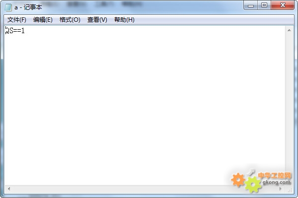

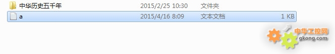

我试过了,没有问题。步骤如下:
1、在d盘下建立文本文件a.txt。
2、在任意窗口中新建按钮,作为脚本的执行机构。
3、在按钮属性中进入脚本程序,写入脚本
4、组态运行,然后点击按钮测试。结果如下:
希望能帮到你。
