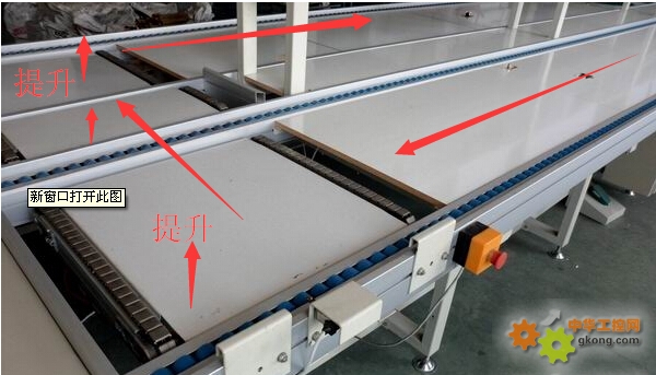

你那脚踏开关线路未穿管。

类似于电子工厂的总装流水生产线。
我算是看懂了,至少一边可以将产品或者半成品掉转180度,再送给对面的流水线,180度掉转的平台是使用的气杆升降平台对吧。
相信大伙也看到了流水线上的链条滚轮了吧,那是放置运送板上去流动的对吧,以前在电子厂就是这样,日东的50米强制链条生产线。
奇怪的是,链条是怎么返回的呢?生产线下部应该也有链条架进行来回运转的呀。

相信大家看了下面这张图,就彻底懂了它的运转原理了吧:

工位组合倍速链板线。前不久刚拆卸了一条全新的。不适合产品把他废了。造价还不低的。

循环式流水线。想起十年前刚入行时所在的那家公司用的正是这种,但都还是继电器控制的。
