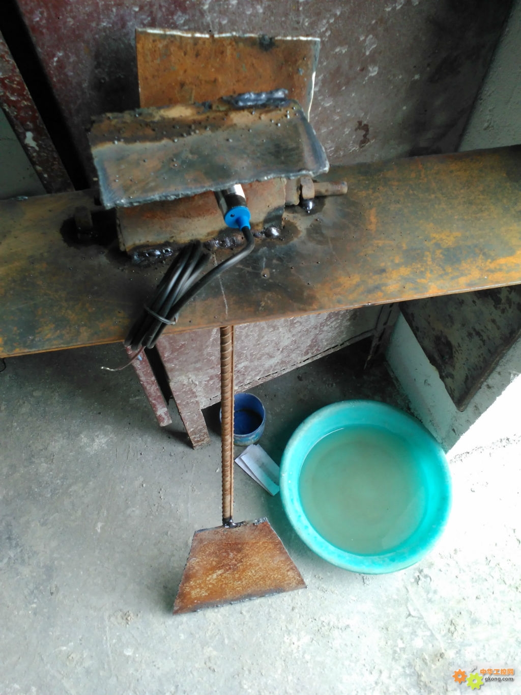

真的是出鬼了,电磁阀线圈经过改动后已经一个礼拜没有烧电磁阀线圈,但是我前几天在这个柜子里又新安装了几个打浆定位,220V的接近开关却又烧了两个,我真的不明白道理了,应该还是电压波动太大造成的?

连续烧必须有理由,开关负载什么类型

应该是接近开关质量问题引起的。

谢谢各位大神,电磁阀自从改成24V的就没有烧了!谢谢大家参与探讨。。。。。

看安装环境看,烧线圈原因应该是,铁芯吸合不到位,导致磁通过大引起较大的励磁电流,引起发热严重,绝缘漆损坏。
铁芯不动原因,极有可能就是现场脏污环境的灰尘进入阀芯卡住活塞或弹簧不复位

估计就是电压问题,电机直接启动造成电压不稳,建议控制和检测部分改dc24v, 或是加稳压器吧
