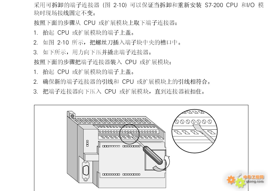

应该都可以拆卸的

呵呵;CPU224 226都可以拆的,扩展32点的也可以拆;
CPU221 CPU222是固定的;不可以拆;

226可以拆的,221和222貌似不能拆

S7-200的,CPU221,CPU222两款不能拆,其它都可以
