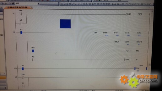

请大侠帮忙,为什么我按照手册上编了个自整定程序,在超过设定温度时,pid输出值还为1800,谢谢!

有在现场调试吗?自整定的条件对不对?

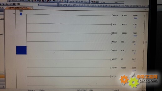

是在现场调试啊,整定条件应该没错!写入程序后第一次还还行,mv复位下后一直输出1800

输出值是一直变化的才对,看看程序有没有错或漏了

你的PID参数呢,贴出来看看,我怀疑你自整定还没结束或者你自整定设定的温度有问题,我记得FX自整定的时候,设定温度比当前稳定要高150度或者其他,自整定才开始,你再看看FX手册中PID参数设置

确实要温差值大于150,才会启动自整定!

自整定的参数需要微调下,不然跑不太准,恒温的还可以,如果有吹风冷却或者其他破坏温度稳态的东西的话,劝你用温控表,不然会搞死你的(个人经验,毕竟我就做过两次的经验而已)。

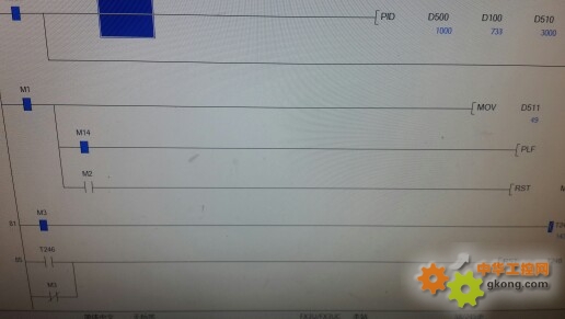

现在我碰到个问题请请教下,我有多路加热温控,自整定+pid控制,一路的时候非常正常,然后我把程序复制加了一路,把地址做了相应更改,可是第一路到达温度后,会一直在自整定程序上,是啥原因啊!

如图,加了一路后,原先正常的那路会停在自整定上导致不加热,温度下降
