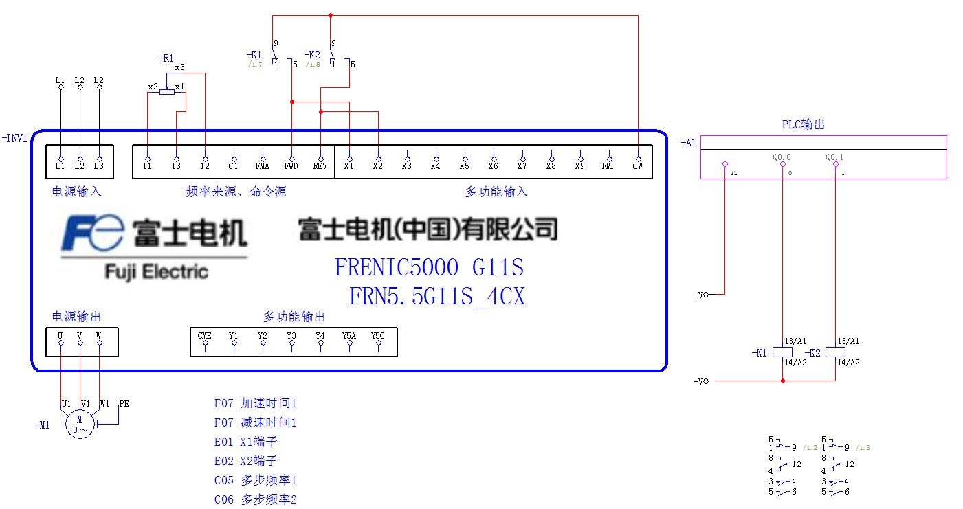

不同的速度,你多段速正反转输入不一样就行的啊。多段速转速输入点不同,输出频率也不一样的。

比如输入变频器1是正转,2是反转,34是多段速。正转输入134,频率50HZ。反转输入23,频率5HZ。多段速里设置下就行了。

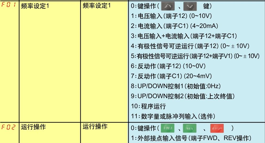

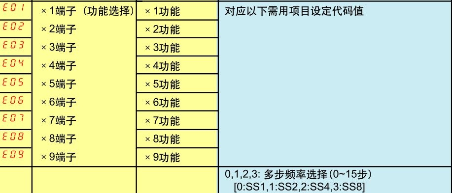

#13楼
按照你的要求需要更改以上参数,希望对你有帮助。

看来得使用多段速功能实现 ,设一高速段为正转,一低速段为反转。
