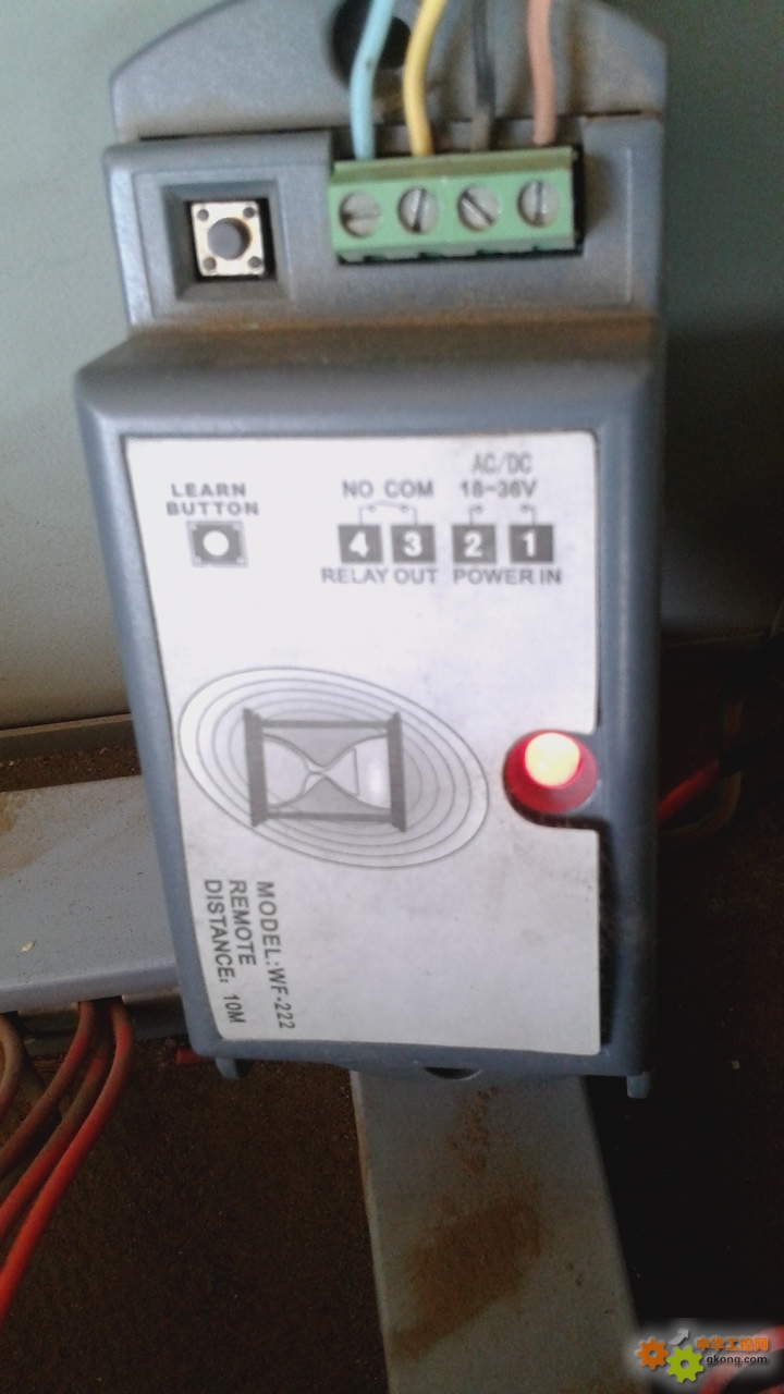

这个遥控10米的感应开关得电PLC的X4X5X6灯亮

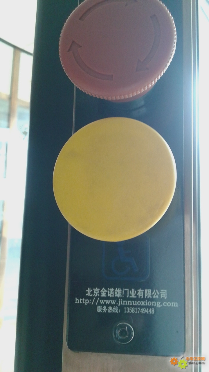

Y1 Y3 Y4是变频器10HZ 20HZ 28HZ

输入比较棘手,遥控开关得电X4 X5 X6灯亮,X2好象带延时的,急停按钮对X3有反应,运行灯高频闪烁,输出没有,也不知道是不是PLC的问题。

单独给PLC输入220V,遥控开关信号给的是X5点,现在直接给X5信号,X5亮,现场是X4 X5 X6一起亮。

钥匙开关是模式选择,对应变频器10HZ 20HZ 28HZ三个速度中的2个速度,红色是急停,黄色是轮椅通道模式应该对应10HZ,10M感应开关占了X5点,剩下还有防夹感应,X0没接线,X1-X7这7点都有线。不知道船型翘板这个红色开关控制那部分,明明处再OFF位置PLC还有DC24V输出,变频器和变压器有220V电。
