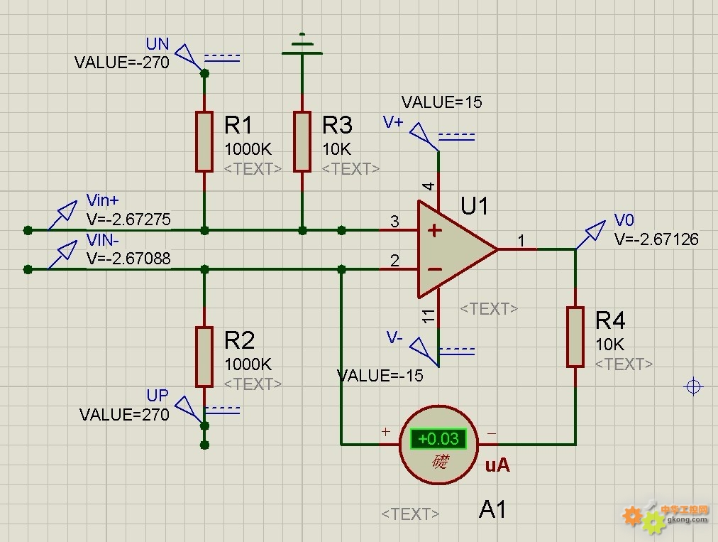

好几个月没来这里学习了。计算可以用辅助软件,也不知我的模建对了没有。

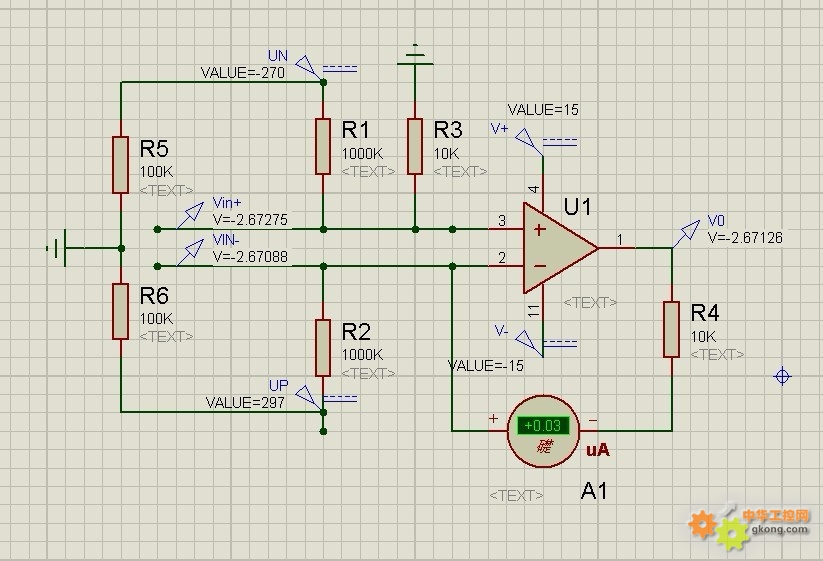

第二张图我将PN电压升高10%,输出也按比例升高。
第三张图我将PN中心与地连接,相同效果。可见其原理上也是共地的。并非隔离。

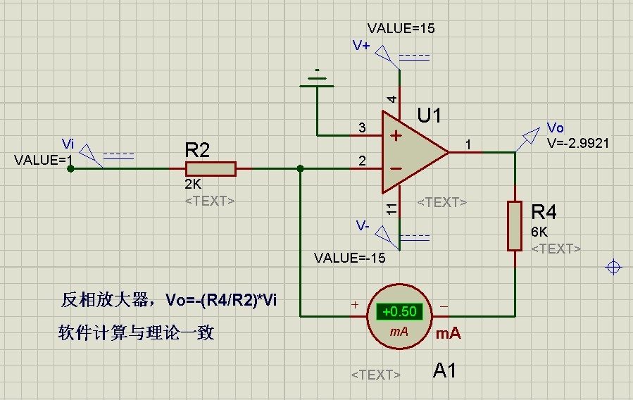

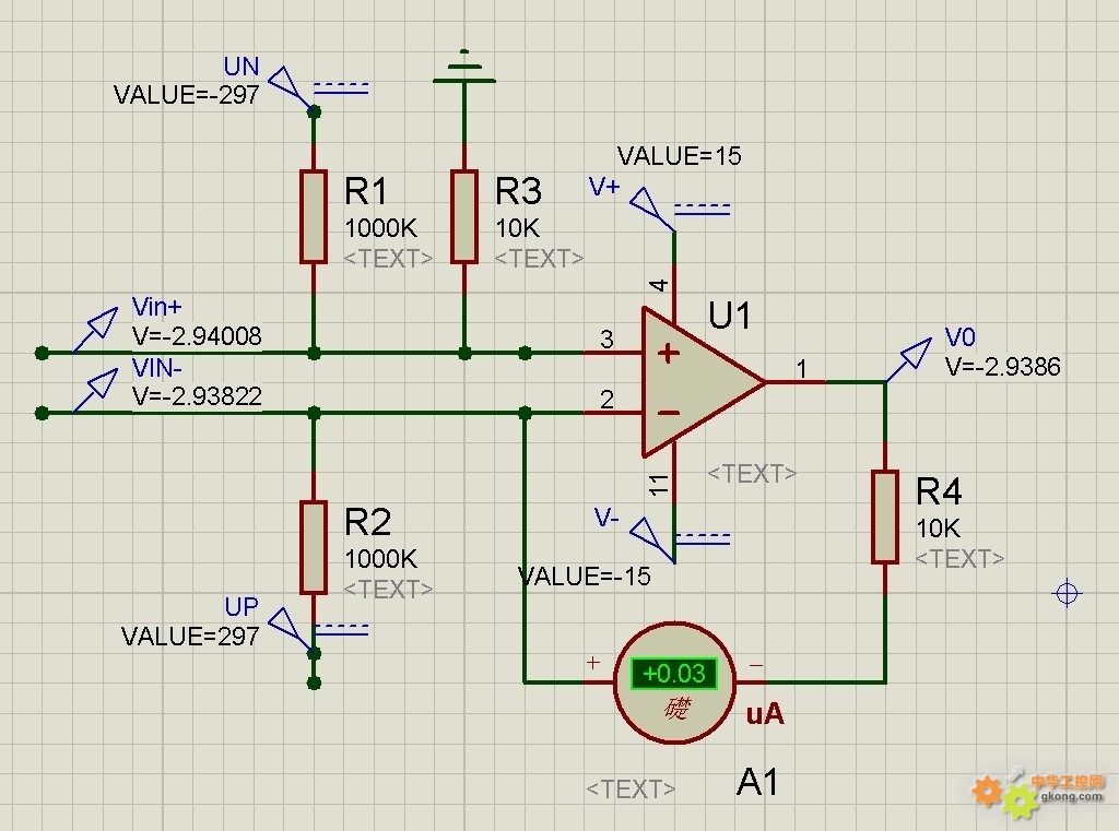

第四张图,验证下反相运放的放大,经典电路。
