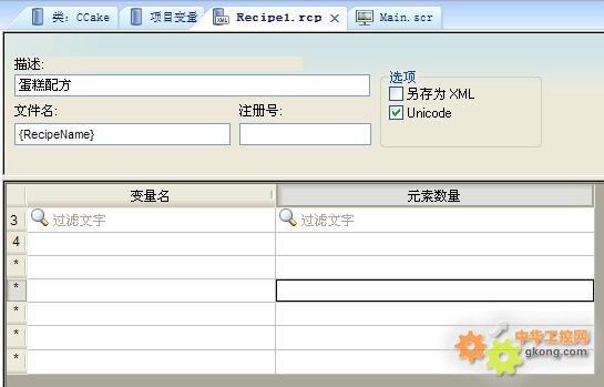

请教版主,在手册198页,类别成员变量之使用方式为<tag_Name>.<member_name>怎么解释?比如在RecipeName表中输入数据点名称字段,按手册中输入Cake.Flour,Cake.Fruit等,均提示为无效名,那正确地应该怎么输入这五个字段名称呢?

第一:您是否参照手册第196页在CCake的类别中建立类别成员?如手册第196页图12-1-1-3.是否建立了项目变量,如手册196页的第4项建立项目变量,是否和手册一样?
第二:关于您说的<tag_Name>.<member_name>怎么解释?前者是类别,后者是类别的成员,想当于Cake.Flour的样子
