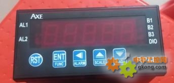

调速用的

台湾钜斧的转速控制表

看铭牌搜索型号 转速表

有点像俺们平时说的PID表,调速用。

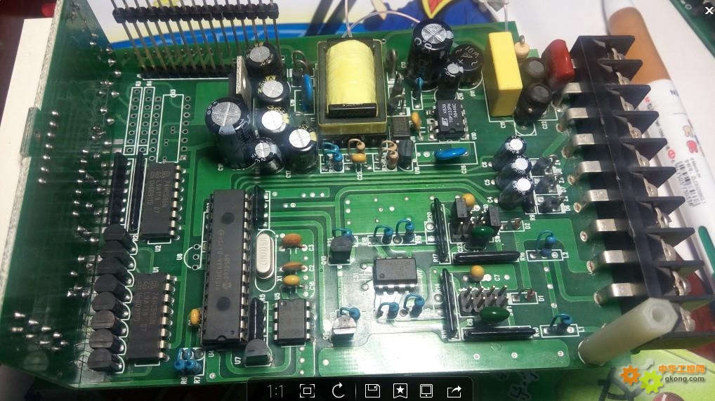

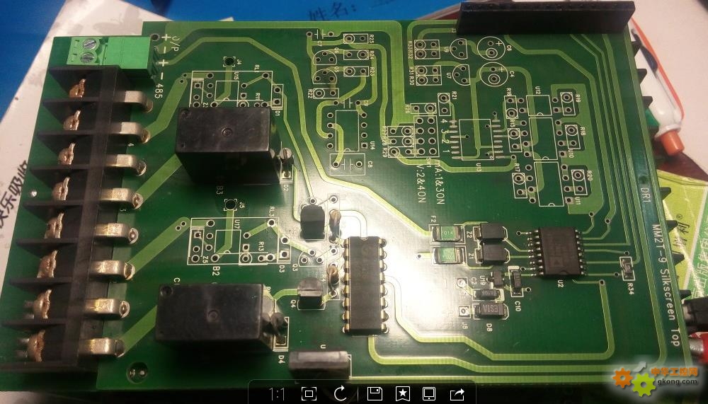

这里高手云集!是转速表,电源坏了,修好后能通电了,但不知道怎样测试。

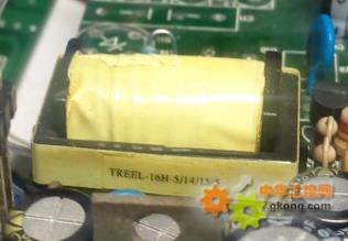

还有两台开关变压器烧了,买不到配件,怎么办?

#16楼
开关变压器烧了,拆线重绕。
修理好之后的转速表,是需要安装到设备上连接传感器进行测试的。
找个设备停机的时间更换测试,这是最低成本的测试方案。
